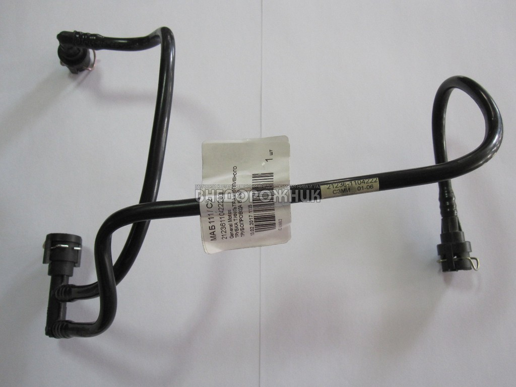

Пришла необходимость поменять топливные трубки от бензонасоса до фильтра и магистрали из-за разъемов.
Машинка сентябрь 2007гв. Стоят трубки 21236-1104222-00-0 Вот такие.
Нигде на просторах инета не нашел таких.
Вложение:
трубка топливная до 11-2009.jpg [ 97.42 КБ | Просмотров: 1452 ]

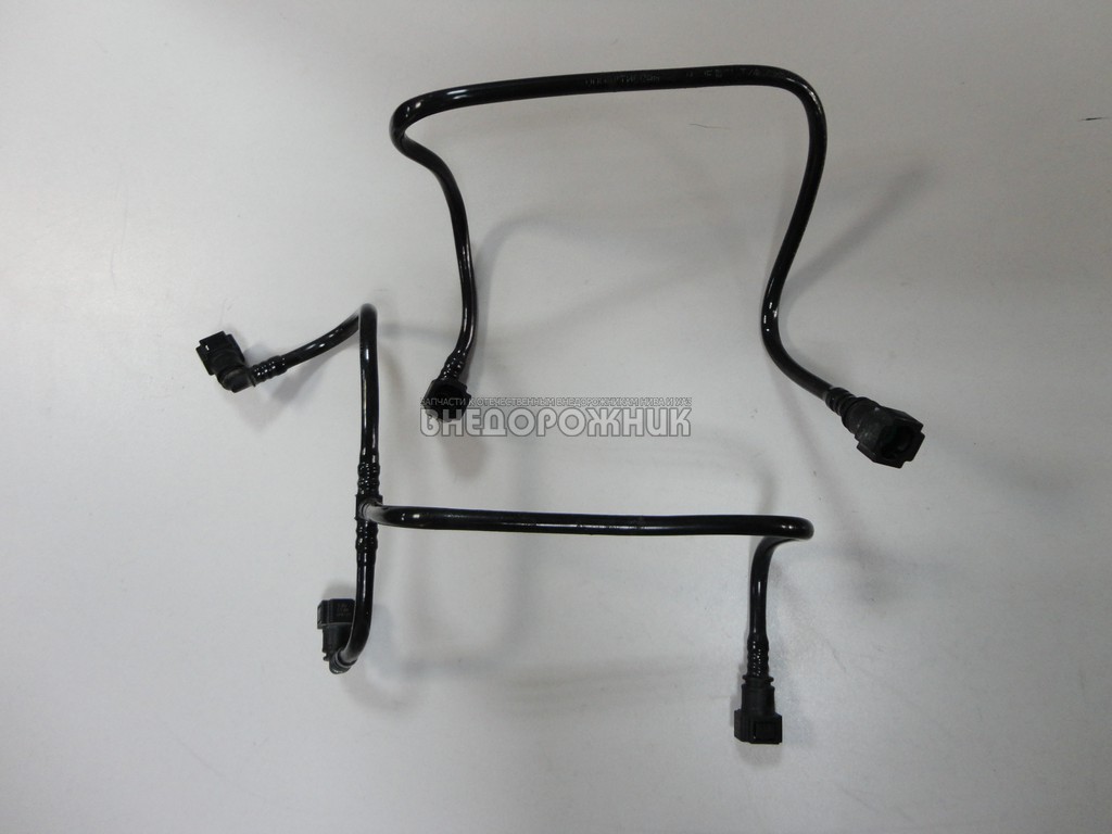

Есть трубки нового образца,после ноября 2009г.
Вложение:
трубка топливная нового образца.jpg [ 80.97 КБ | Просмотров: 1452 ]
Никому не приходилось делать такую замену?

Если дефект - течь из соединений, то я вместо 1 резин кольца ставлю 2 подряд.
Стар от нов - (нижняя) чем отличатся - вроде конфиг одинаковый. А нов.(верхнюю) на фото не ставь..
Делал прошлым летом на ФАМе по той же причине - не нашел точного оригинала. Всё встало в итоге как надо, только пришлось порегулировать взаимное расположение, чтоб покрасивше и покомпактней разместились вблизи фильтра
А почему не ставить?

какая течет ту и замени...но сначала поставь по 2 кольца... не всегда новое лучше старого
