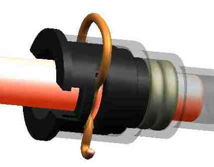

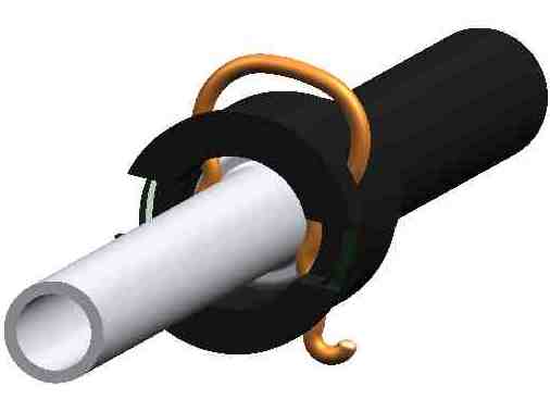

Димарик837 писал(а):
sansanych, уверен в том что обе их застегивал до щелчка на 100%, так как после замены, не одевая кожух, завел двигатель - течи не было.
Важно не просто щелкнуть, а скрепка должна зайти за буртик на трубе (для этого он и сделан), как на картинке:
иначе под давлением (более 4 кг/см2) будет течь. А то и шланг сорвет...
