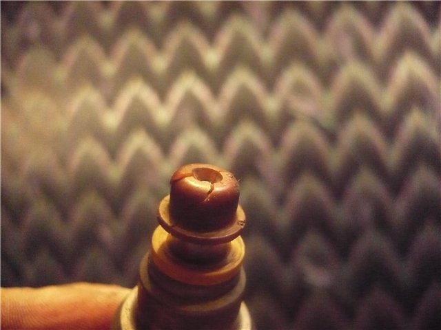

Намедни полез чистить форсунки и обнаружил что у всех форсунок в той или иной степени имеются трещины на наконечнике. На фото самый "страшный" наконечник. Вопрос: Можно-ли эксплуатировать фосунки дальше? Можно-ли поменять наконечники (например выточить на токарном станке)? Или забить?
Кстати держатся наконечники очень крепко даже в потресканом виде.

менять однозначно, ибо рано или поздно может произойти залёт (куска под клапан) с соответствующими последствиями. Эти фигнюлины есть про запас в нормальных конторах по ремонту/очистке форсунок.

carmack, А как они крепятся? Может проще их просто выкинуть? Они насколько я понимаю просто держат резиновое кольцо что-бы при извлечении форсунки это колечко не осталось в гнезде ГБЦ. Так его и пальцем можно вынуть в случае чего.

analitik, такие форсунки распылять смесь толком не будут. Старые колечки выкинь, Новые колечки одень на новые форсунки, перед установкой попшикай на них очистителем карбюраторов (инжекторов). Они смажутся и хорошо встанут на место. :smile_bigsmile:

Ну, товарищи, настало время написать небольшой отчетик по этим колпачкам. Выкинул я их совсем и поехал по всем магазинам и автосервисам какие имеются по пути на работу. Продолжил свой анабасис в обеденный перерыв и вечером после работы. Все советы мастеров заключались в том что я правильно сделал. Но вот удача - на "судзуки-сервис" раздобыл таки ремонтные колпачки. Моторист оказался очень приятным человеком и преподнес мне в дар четыре ремонтных колпачка, которые были мной присобачены тут-же у ворот сервиса. Причем я обратил внимание что без колпачков мои форсунки вели себя великолепно и даже извлеклись очень неплохо. Попутно устранил подкапывание шланга подачи топлива к рампе путем отрезания худого участка шланга и закреплением штуцера гайки хомутом.
Но для себя решил что в следующий раз не буду искать ремонтные колпачки а поставлю форсунки без них. Кажись все. Набегался за день. Пойду спать:smile_nod:
