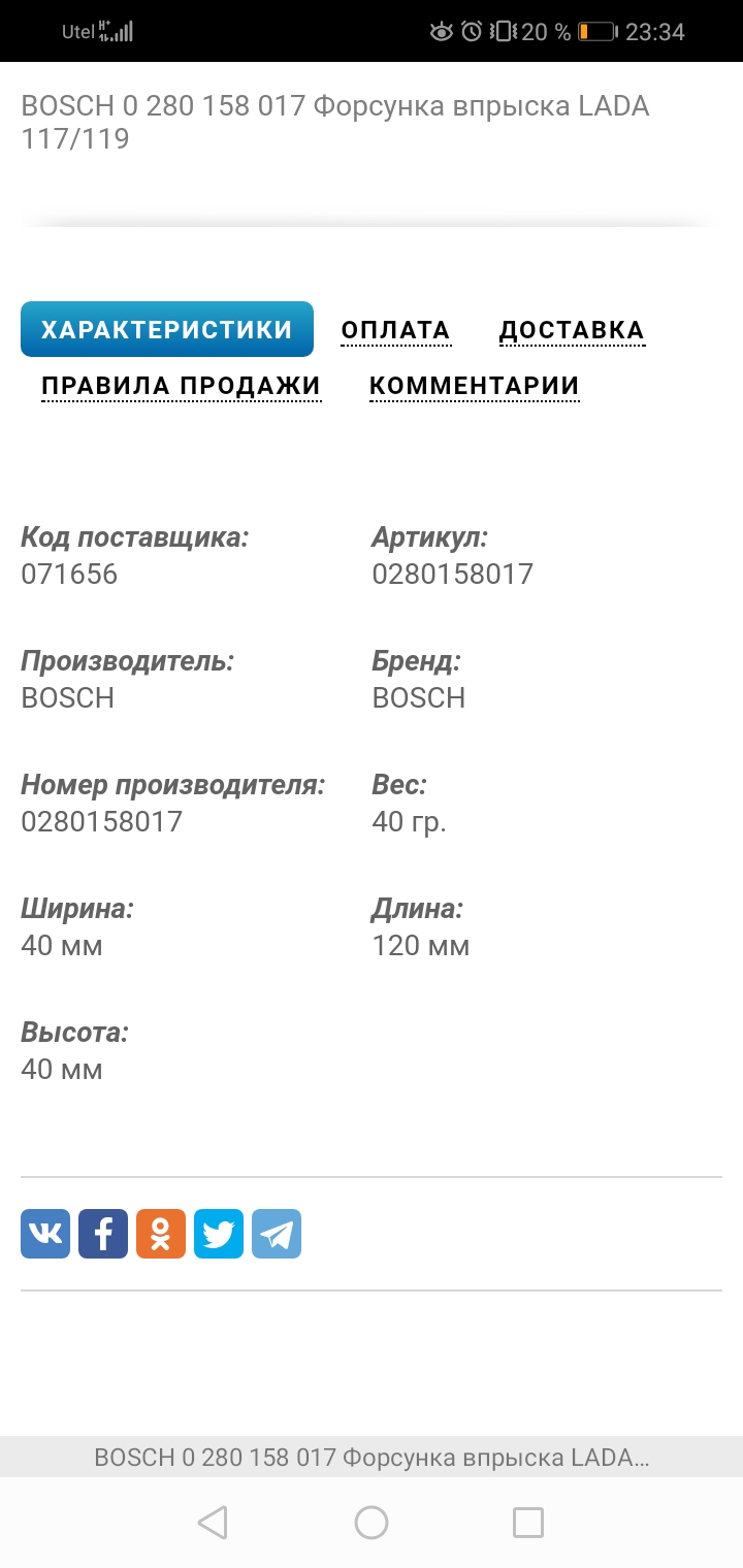

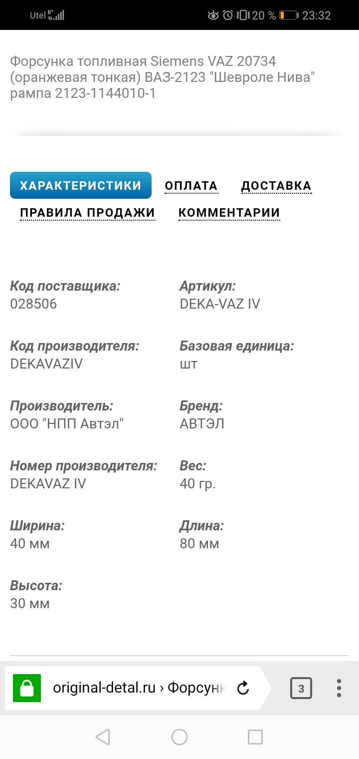

Доброго времени суток. Машина 2015 года, контроллер бош 7.9.7 евро 4. Форсунки deka vaz 20734 оранжевые. Встал вопрос о замене. С производства они сейчас сняты, ищу аналоги. В интернете пишут, что подходят бош 0 280 158 017. У кого есть опыт установки бошевских форсунок вместо deka vaz 20734? Полный ли они аналог 20374? Как дружат с контроллером? Бош длиннее, вроде как. Судя по информации в инете. И ещё один вопрос. Какие форсунки сейчас ставят на наши машины с завода?

Это все читал. Сомнения в размерах форсунок. Поэтому и спрашиваю кто реально ставил бош вместо дека. Может не то смотрю. Поправьте, если что.
встанут, ставь смело.

@Димка_059 , у меня авто 13-го года (Е-4, естественно), с завода стоЯт 017-е боши. Не думаю, что по железу рампы и впускного коллектора что-либо менялось ради установки дек..
