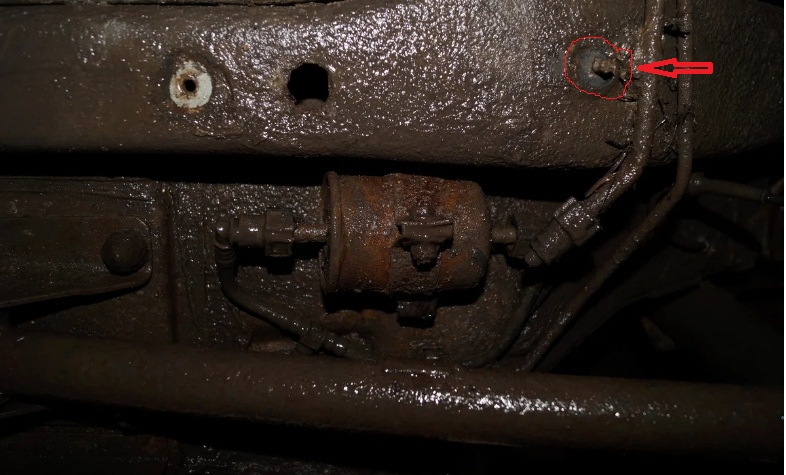

Привет всем!
Может кто сталкивался с такой проблемой ? При снятии пластиковой защиты топливного фильтра, обломилась шпилька крепления этой защиты, что на лонжероне. Вопрос можно как то её вывернуть и ввернуть новую или она закладная и вывернуть её нельзя, а только высверливать?
Скриншот 25-08-2021 021352.jpg [ 122.57 КБ | Просмотров: 1959 ]

Может на неё муфту накрутить

Чтобы поменьше разбирать, можно сделать следующее:
Если на шпильке осталась резьба, накрутить 2 гайки и выкрутить её совсем, предварительно замочив резьбовое соединение тормозухой или WD-шкой. Далее резьбу освежить и вкрутить новую шпильку.
Если резьбы не осталось, попытаться выкрутить остатки ключом боко, опять же, предварительно замочив резьбу.
Если совсем никак, то высверливать или срезать.
Ни в коем случае никакой сварки, никакой болгарки!!! Кругом бензин!!!
Если вкручивать новую шпильку некуда, можно прикрутить саморезами подобную конструкцию:
Художник из меня не очень :smile_blush:
Берём стальную пластинку, вырезаем прямоугольник. Сверлим по углам отверстия, а посередине привариваем новую шпильку. Потом изгибаем пластинку по форме днища и прикручиваем саморезами.

Не скромничай. Классно нарисовано. У меня бы так не получилось. Шляпки шурупов в чём нарисованы?
@dvk288 , высверливай, и метчиком пройти резьбу, ввернуть новую шпильку, смазав резьбу эпоксидкой.

Всё оставить как есть, заменив фильтр и залив Мовилем.
Оставить крышку = собирать на неё и рядом гавно из под колёс.
Мыть Йети надо чаще. Ага!
готов поспорить: давеча я менял фильтр. До меня его не меняли более 10 лет. Когда я откручивал гайки крышки, 2 шпильки выкрутились вместе с приржавевшими гайками (пришлось заменить на новые). Под крышкой было относительно чисто. Не смог раскрутить хомут фильтра - пришлось колхозить замену. А если бы крышки не было, всё дерьмище, которое летит из под колёс, было бы там :smile_wait:
Все гайки перед закручиванием смазал литолом, чтобы потом можно было открутить.
Заплатка и шпилька нарисованы в пайнте, а шляпки закопипастил с интернета :smile_blush: Главное, что картинка идею доносит.

У меня на проволоке второй год.
нет две гайки накрутить не получится, мало резьбы торчит.
Что за ключ боко такой фото можно как он выглядит?
шпильки у вас точно заводские стояли под резьбу М 6 ?
Вот солидарен. Годами ездят с крышкой, забитой землёй по самые гланды. А потом трубки отгнивают.

Шпилька так же устала. Кровельный саморез в лонжерон решил беду хехе.
