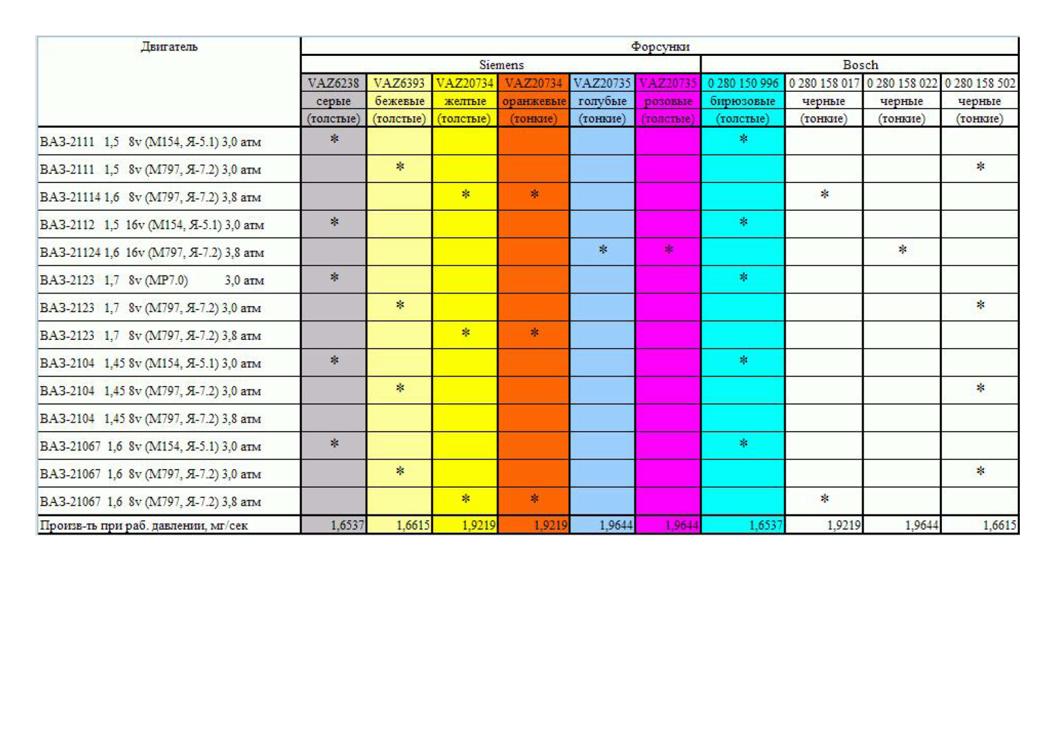

подниму ка я тему. Для евро 4, троисиковой 15 года они же стоят? А то кажется паламал одну)). При белом осмотре визуально был немного удивлён, что стоят пекар. У нас пекар официально поставлял форсы на конвейер? И что купить сейчас взамен одной (взамен всех)?

Судя по цвету, получается 20734 тонкая. Теперь вопрос с пекар ом. Не люблю я эту марку...

@AndrewGT , эта известная старая таблица корректна не на 100%. К примеру, у меня на 7.9.7 2013-го года с завода стоят 017-е боши, которые согласно этой таблице на ШН вообще не устанавливались и применяться не могут.
кто тебе сказал, что применяться не могут?
если производительность соответствует заводской форсунке, то можно смело ставить, если нет, надо прошивку корректировать под нужные форсунки...
а по сопротивлению обмотки все ВАЗовские одинаковы - 12 Ом...
