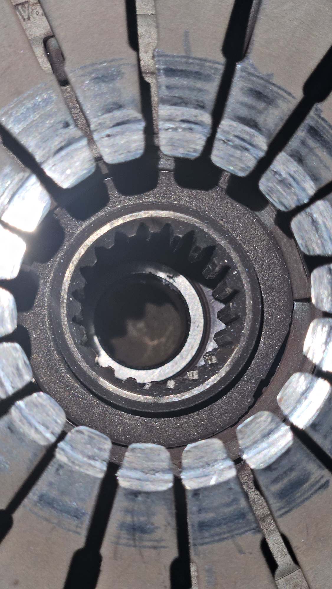

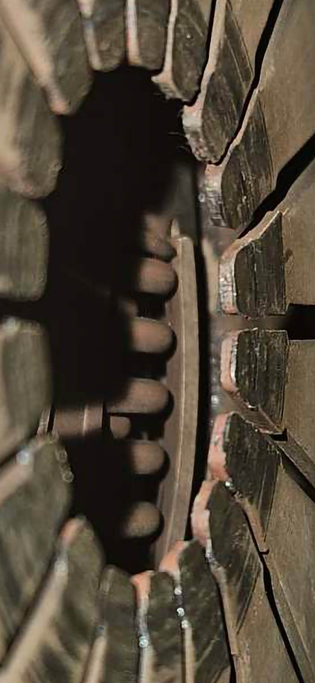

Полечите по фото, лепестки стёрлись. Новый выжимной подружится с такой корзиной?

@Горячий Ключ , Подружиться то подружится, но есть вероятность скорого облома лепестков.

    11025
  •  6412
  • 71
  •  01 мар 2016, 15:29
Горячий Ключ
Можешь использовать и дальше, если:
1. лепестки находятся в плоскости, не выпирают и демпф. пружины в сохранности
2. нет проблем со снять-поставить КПП лишний раз
3. отсутствует желание покупать новую
Походит ещё. Может и машину пережить!
Поставили мне корзину из-за поломки в пути с помойки придорожной мастерской.
А она на радость мне отходила ещё за 200 ткм и уехала с авто с новым владельцем.
Вот и сделай вывод!
Не торопись! Успеешь ...
На Фиат Добло у меня было очень жесткая педаль сцепления, но там еще и на вилке выработка была. На Ниве ездют пока не встанет, но я бы заменил, чтобы лишний раз не откручивать ржавые детали кулисы.
Это еще не стерлись! :smile_drunk:
Ставь любой выжимной, только смаж подш и будет все ОК!
