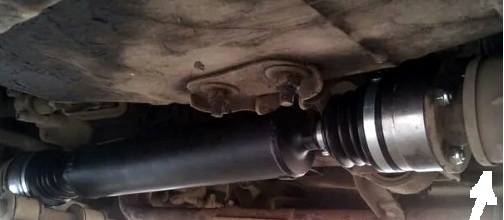

Alexei34 писал(а):
Частота примерно 3-4 в секунду.
При 10 км/час это соответствует частоте вращения карданных валов.
Сообщение Добавлено: 14 фев 2025, 19:29
    111
  •  665
  •  07 ноя 2013, 22:26
  •  Архангельск
Надо на "пыльники" металлические хвостовиков обратить внимание. Если болтаются насадить плотнее.
пыльник.jpg [ 33.42 КБ | Просмотров: 304 ]
Рожденный в РСФСР
Сообщение Добавлено: 14 фев 2025, 20:34
    875
  •  4565
  •   11
  •  16 июн 2005, 10:14
  •  Ступино-Серпухов
@aspb , @igor29 , Отцы, вы вводные не читали? Автор едет, машина тарахтит, сцепление выжал, продолжает ехать, но - не тарахтит. Как выжал, так плавно, по мере остановки ведомого диска затихает. Пока масло холодное и густое - не тарахтит.
