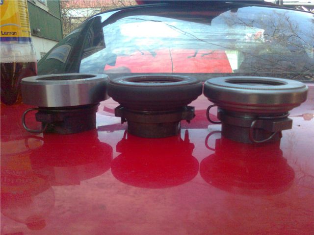

  •  371
  •  17 июл 2008, 16:47

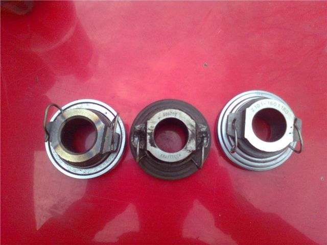

Народ, нужен консилиум. Заклинил выжимной подшипник (сцепление Krafttech, пробег где-то 10000), т.к. он там металлический, то без проблем доехал до сервиса (15 км где-то). Поменяли подшипник на неродной, в итоге корзина (особенно при торможении двигателем) нещадно скребет лепестками по подшипнику. Кто может объяснить причину, и что с этим делать - опять разбирать, или есть шансы, что там чего-нибудь сточится/притрётся (ездит нормально, но скребет)???
Центральный - заклинивший Krafttech, левый Kraft (его поставили, но видно что он немного отличается по форме и чуть выше), правый явно подходящий, но китайский, поэтому его просто выкинули
Вид сверху:
