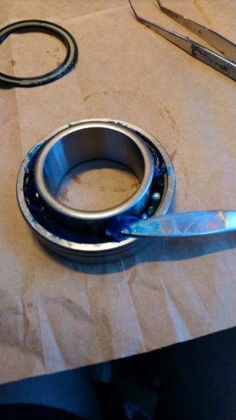

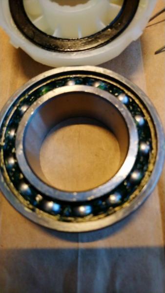

@Jupiter , Спасибо.Пыльник вилки приготовлен,а остальные надеюсь не понадобятся.Да и уже поздно и завтра в 08-30 мой доктор ждёт меня.
В подшипники смазка добавлена.Что интересно в выжимном смазка как бы заложена только с одной стороны.Надеюсь на фото будет видно.
