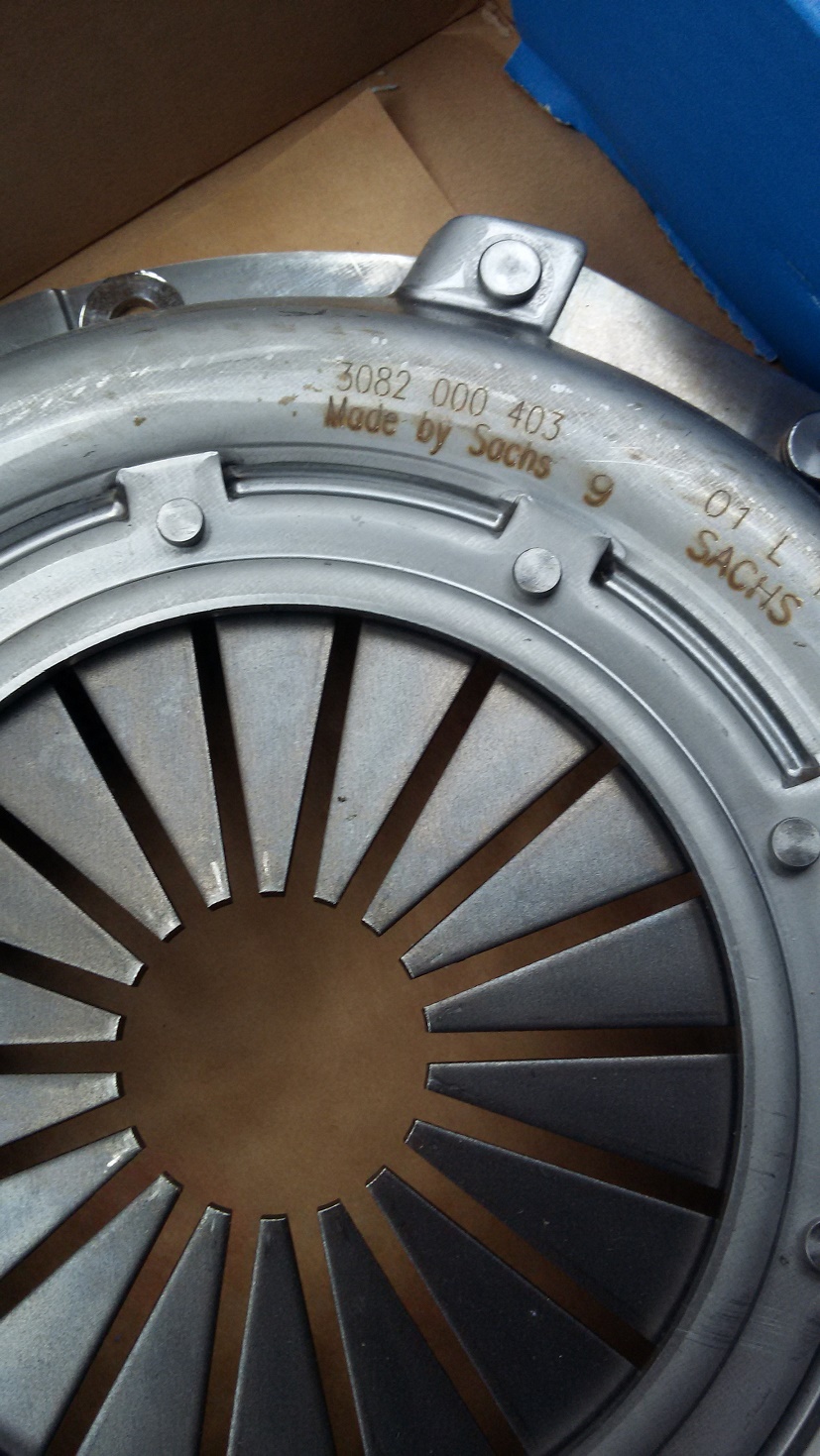

Пришла корзина от Сакс, все таки номер отдельно корзины отличается от номера все комплекта сцепления. Правильный номер одной корзины 3082000403.
Сегодня заменил, получился бутерброд : диск Экседи, корзина Сакс, выжимной Валео. Выезд из гаража полет нормальный, буду дальше тестировать с прицепом-лодкой и в пробках.

При покупке комплекта САКС,на корзине такой-же номер.
Значит продаваны не обманули, а я сомневался до последнего пока не поставил на машину.
