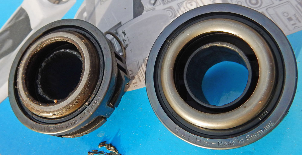

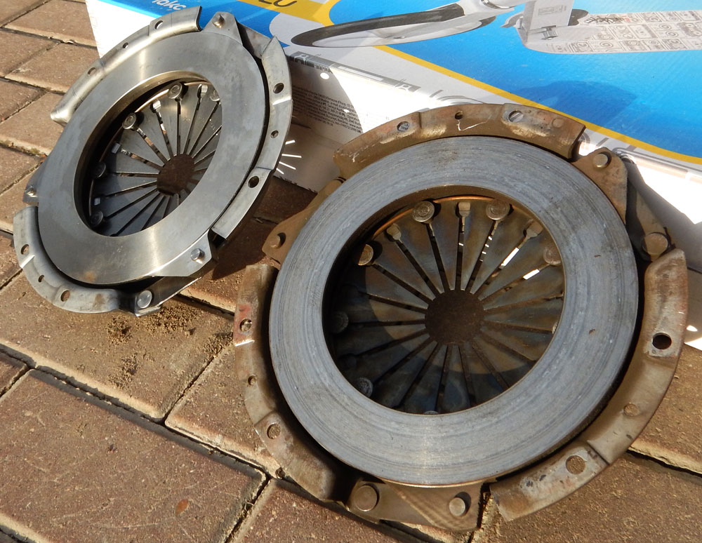

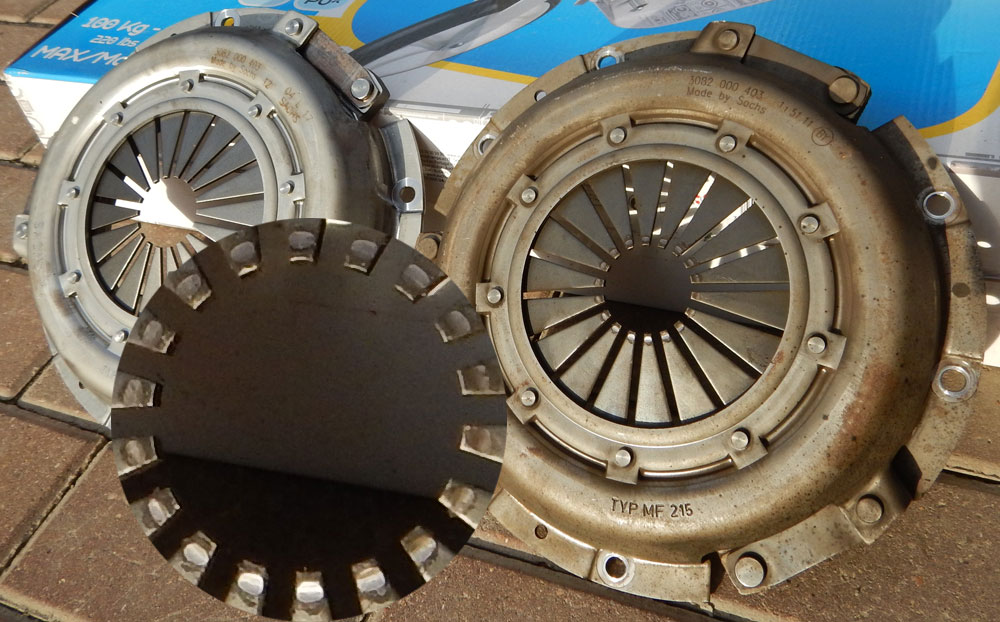

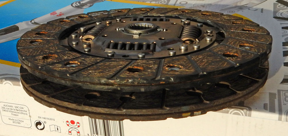

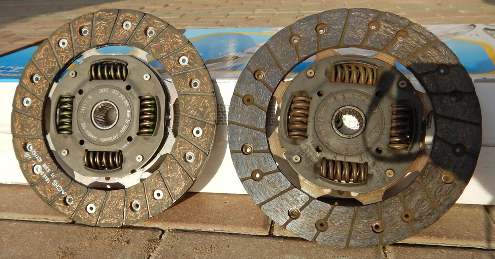

Всем привет!
Может будет интересно. Скидывал коробку и решил заодно поменять Sacsh на Sacsh.
Старое прошло в районе 105 ткм. В принципе никаких претензий к сцеплению не было, поменял скорее профилактически учитывая солидный пробег. Иногда присутствовало небольшое подергивание, когда сдавал задом на пониженной.
Сделал несколько фото старого и нового рядом.
На нажимном диске износа как такового нет - ступенька не ощущается. На лепестках износ не более 110 толщины. Кольцо выжимного немного изношено. Самое главное, что сам подшипник крутится легко, люфтов и заеданий нет, несмотря на регулярные купания.
Точно мерить износ диска поленился, на приложенных торцами оценил в 0,4 - 0,5 мм.
На мой дилетантский взгляд сцеплению еще ходить и ходить.
