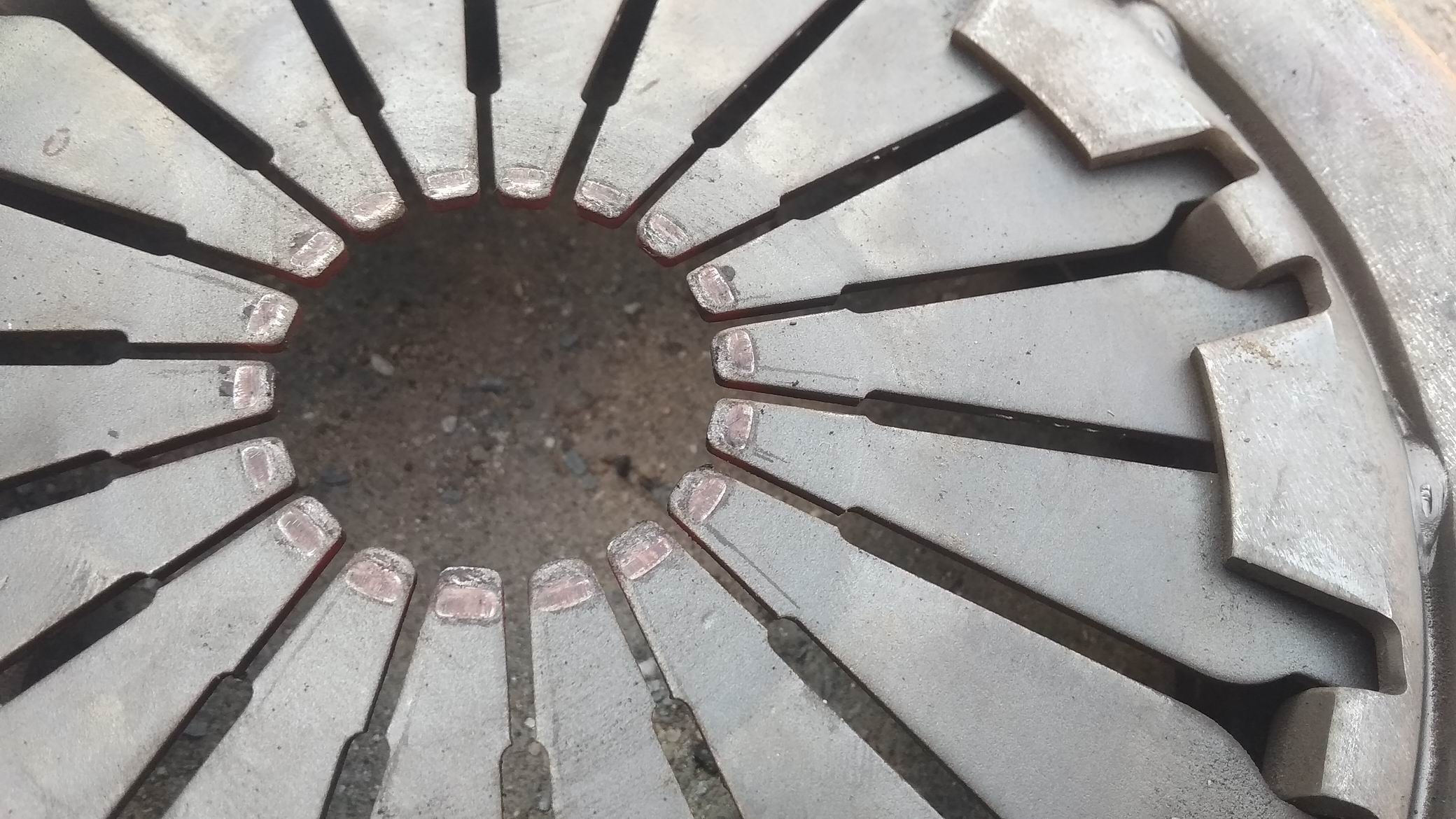

Поставил Сач комплектом. Никакой разницы с родным Валео как писали выше, типа "жесткое", схватывает не там, или не плавно включается не заметил. Всё как в Валео, только не дергается даже на первой пониженной в повороте с блокировкой. Родное Валео прошло 50 ткм, и внешне было как новое. Лепестки съедены не сильно и чуть-чуть не равномерно по отношению к оси (фото во вложении). Выжимной тоже без претензий, но про запас уже промыт и смазан "под щечки" смазкой LM-50.
Captain был прав по поводу моей загадки, принудительная центровка особо ни на что не влияете (хотя я ее оставил посредством того же медного колечка). Это у снятой корзины лепестки конусом наружу, а при установленной, они параллельно маховику (в одной плоскости). А при выжиме (когда идет нагрузка на корзину), лепестки конусом внутрь, соответственно идет принудительная центрация выжимного.
Резюме делать рано, нужно подождать 100 ткм. А если не выбежит, ставлю корзину и выжимной валео, а диск с ипонопомойки как раньше.
