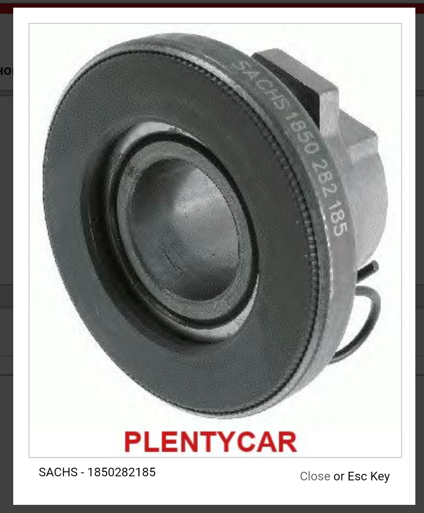

Добрый день! Похоже выжимной подшипник мне передал привет. Машине чуть больше года, и 17т. пробега. Подскажите пожалуйста, вот такой на замену пойдет? Совсем не хочется каждые 15т. коробку скидывать из за ерунды. Они я так понял инкрустированны пластиком, который может оплавиться со временем и внезапно. Способ продления жизни существует какой нибудь может? Смазки набить самому, или еще как нибудь?

@Аексей , имхо этот п/ш для 2121/21213
Шнивский для беззазорного сцепления SACHS 3151000319
такой не пойдёт,в оригинале.
если только колхозный вариант на базе такого выжимного,с металлической конусной накладкой переходником который на сварку сажают на такой выжимной,но это обычно используют в особо тяжёлых условиях для спорта что бы было максимально надёжно.
чертёж давать не буду а то тапками закидают за такой колхоз :smile_bigsmile:
в сети всё и так есть.
