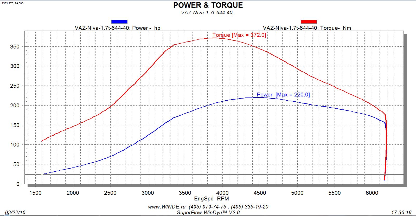

winter4x4 писал(а):
по крайней мере меня тут уже долго и упорно пытаются в этом убедить....
я влезу, можно? Я их продал примерно 300шт. Ни одной рекламации. И график ниже оно честно держит тыщ 20км.
