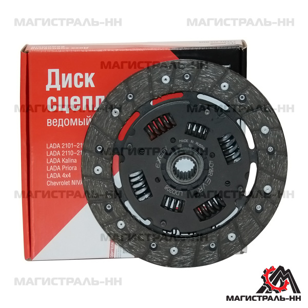

Никто не пробовал сцепление ВИС? Цена очень гуманная 935р за их диск против 2235 за Валео. Их же диски идут от Лада-имидж. И якобы производят совместно с Exedy (ООО "Экседи Вис Рус"). И где-то находил инфу что это сцепление сейчас ставится на ШНГ с завода. Может кто снимал на совсем свежих авто?

Этот диск не подойдет для нивы шевроле. Диск в диаметре 200 мм, а наш 215. В Автопаскере такие продают, я им звонил, они померяли внешний диаметр, 200 мм. Диск для первых старых шнив. Для нашей ЕХЕDY 021U, стоит 2100 р. Недавно такой ставил. Есть небольшой косяк, может правда только у меня. Пока обкатываю, может притрется.
