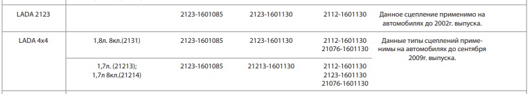

Этот диск не подойдет для нивы шевроле. Диск в диаметре 200 мм, а наш 215. В Автопаскере такие продают, я им звонил, они померяли внешний диаметр, 200 мм. Диск для первых старых шнив. Для нашей ЕХЕDY 021U, стоит 2100 р. Недавно такой ставил. Есть небольшой косяк, может правда только у меня. Пока обкатываю, может притрется.
Меня разные артикулы смутили и вид на фото. Зачем такая белеберда если оба 200мм :smile_doh: . В скором времени доеду до магазина и посмотрю глазами.

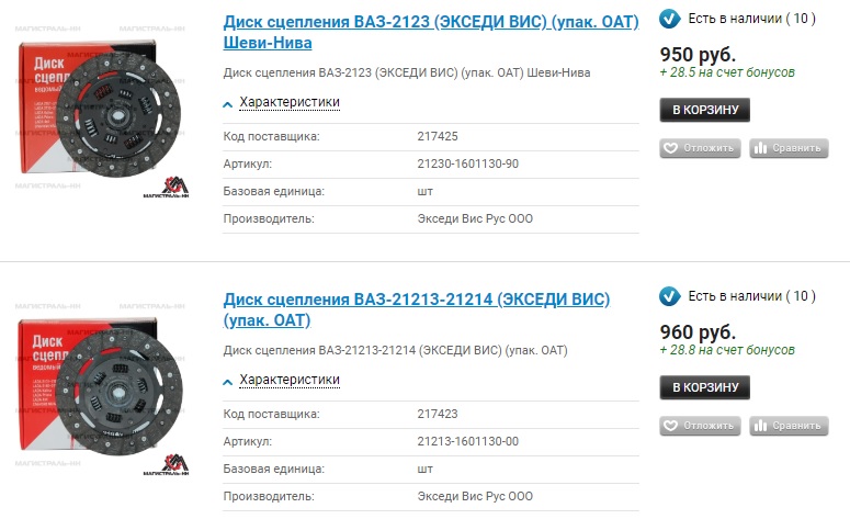

Почему тогда артикул 2123, у старых шнив артикулы 213 и 214 были, а для них свой диск со своим артикулом. В скором времени доеду до магазина и посмотрю глазами.
Наш диск сцепления:
21233-1601130
Чем отличаются диски 213 и 2123 не знаю.
Вот здесь есть диск 21233 и диск просто 2123, но он на нашу машину не подойдет.
http://www.autoopt.ru/auto/catalog/car/ ... -2123/107/

Да, нашел инфу на офсайте конторы. Вы правы.
2.jpg [ 29.71 КБ | Просмотров: 488 ]
