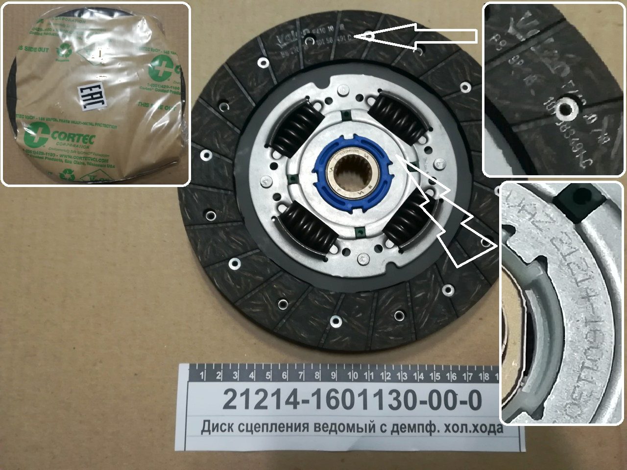

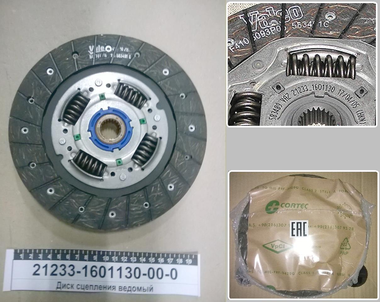

Вот ещё интересный вопрос
Сцепление VALEO 2123 в сборе -5927р
https://bi-bi.ru/product/e0000040087
Сцепление VALEO 826474 2123 в сборе - 4927р
https://bi-bi.ru/product/e0000040499
В одном магазе , в чём отличие? Корзина мне любая по нраву из этих двух.
разница в ведомом диске
