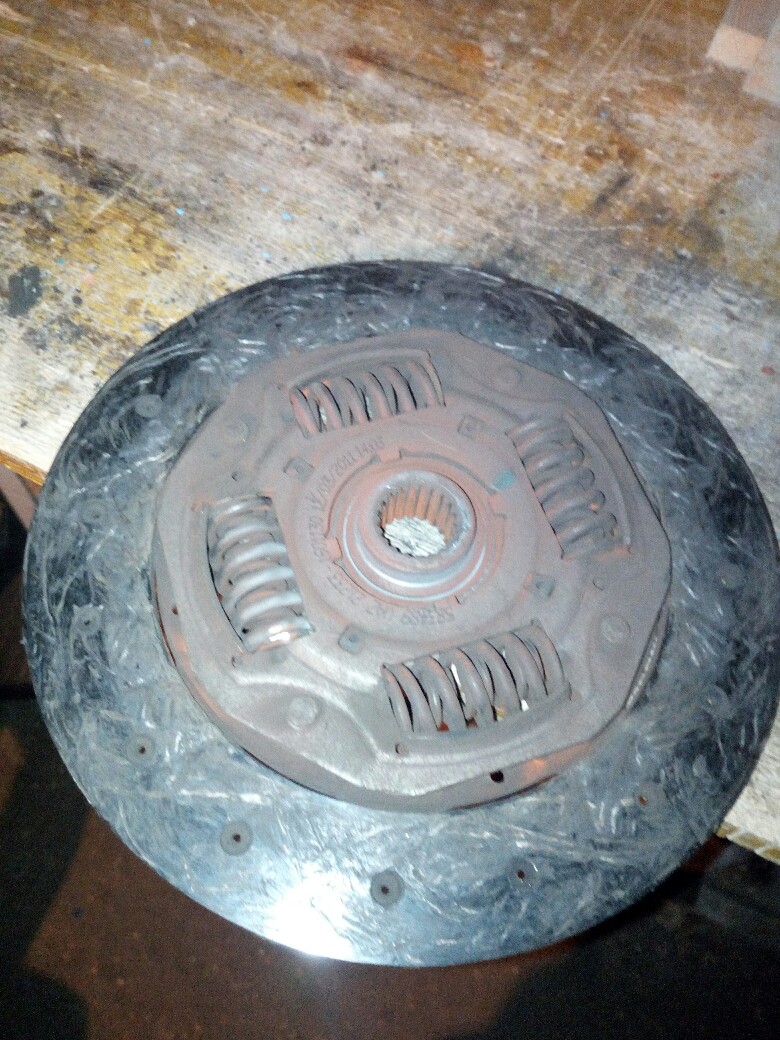

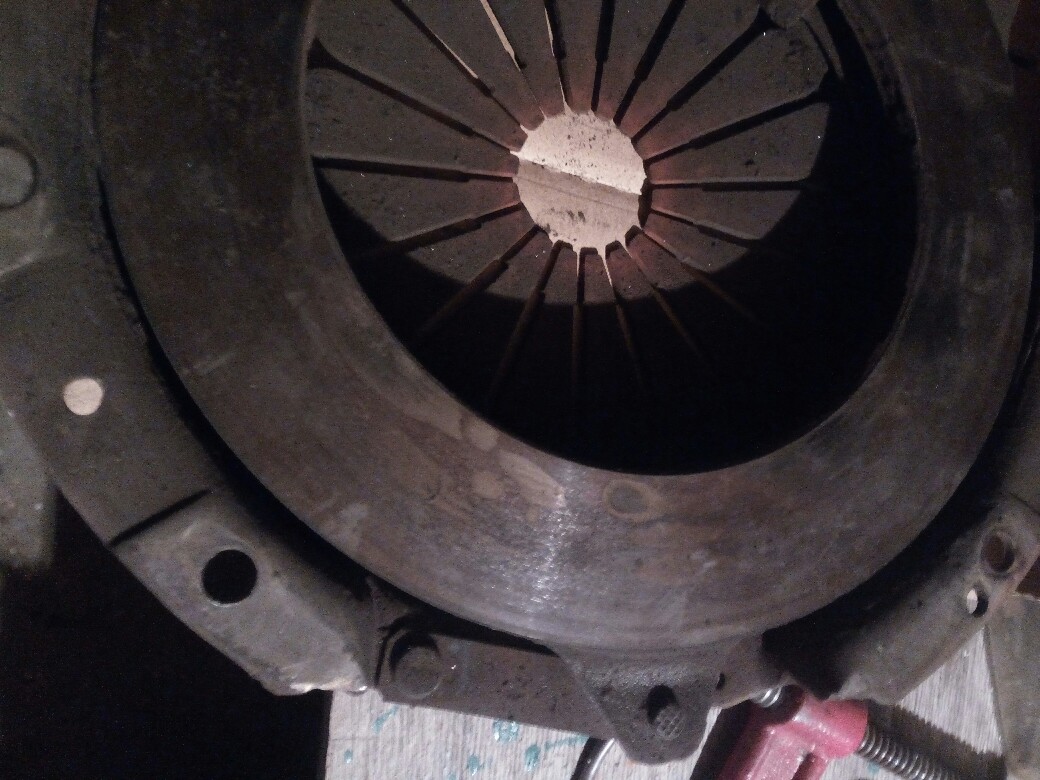

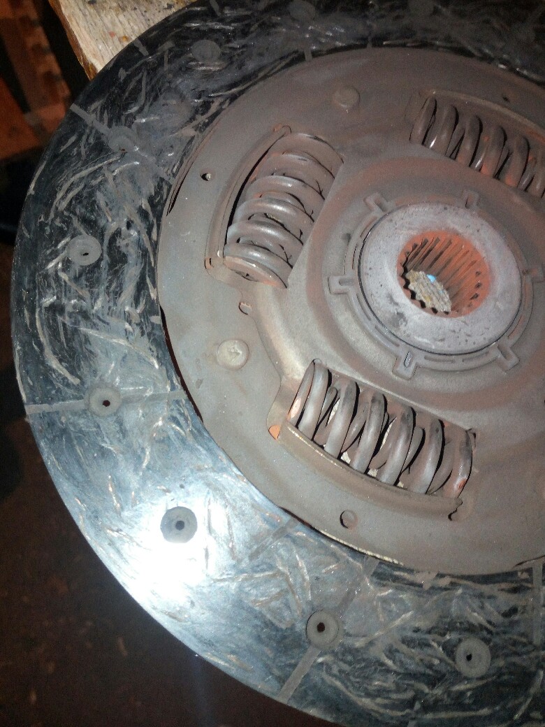

Заменил сцепление, к сожалению без тюнинга взял "сакс".
Привыкаю выжимать педаль до конца, теперь трогаюсь где то с середины, а не в конце если плавно отпускать ни каких рывков и стуков нет но стоит "бросить" слышны сутки где то сзади.
Вот такое сняли с авто. Толщина диска 5,5 мм

Толщину нового диска не знаю.
