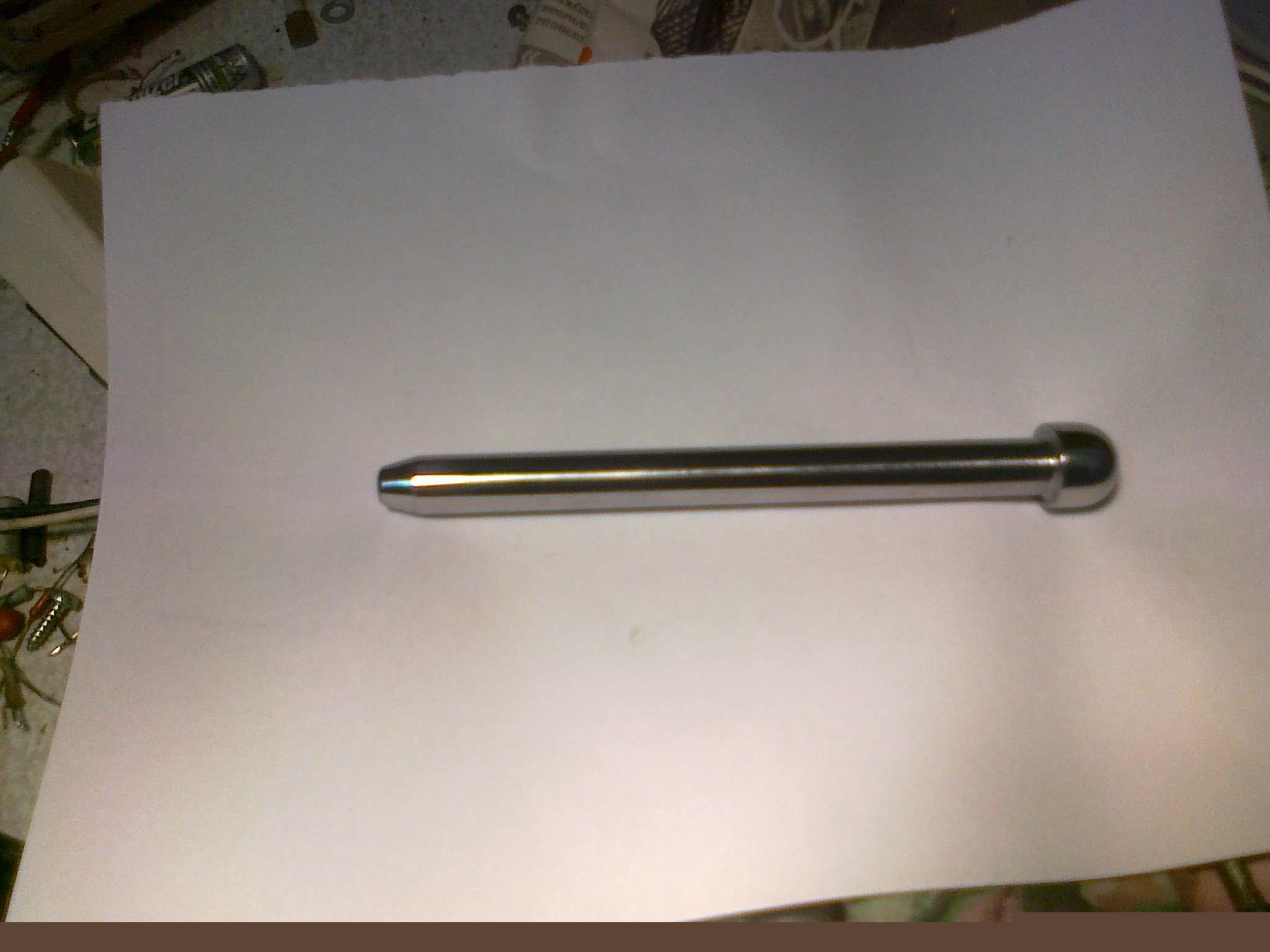

наваркой шарика ШРУСа
Я себе, таки шток изготовил, по всем правилам, с закалкой нужной. Сделал 2, на всякий случай.
Насчёт влияния штока зубастого, влияние на дёргания есть, это точно, уменьшился вдвое с новым. Я сначала шток заменил, поездил, потом сцепу.
