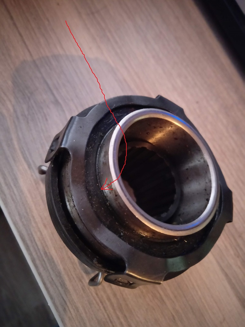

diksrv
Подшипник выжимной клинит, гоняет по лепесткам корзины и задирает их. Лепестки прижимаются неравномерно, корзину кособочит и она начинает работать рывками в начальный момент касания. Отсюда повизгивания и подёргивания.
При любом снятии кпп всегда в 1-ю очередь меняй подшипник! Самая дешёвая запчасть в комплекте. А весь гемор начинается с него.
Вооружился мини видеокамерой с ИК подсветкой(использую для зимней рыбалки), через пыльник вилки сцепления подвёл согнутую под 90 градусов трубочку баллона проникающей смазки к вращающейся части выжимного подшипника, на заведённом двигателе хорошенько всё пролил. Было это около месяца назад. Никаких звуков от выжимного больше замечено не было.

ерык писал(а):
вместе с холодами пришло сцепление.пробег 110 ткм.вообще на этом пробеге приходит многое)слышен шум выжимного и пора готовиться к замене.почему валео а не сакс?или валео ставят на заводе?что в итоге ставить?
У меня 125 ткм и родное валео еще живое, недавно проверял по снежной целине. Поэтому менять буду только на такое же, от добра добра не ищут.
