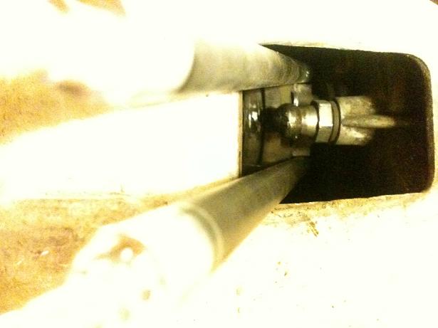

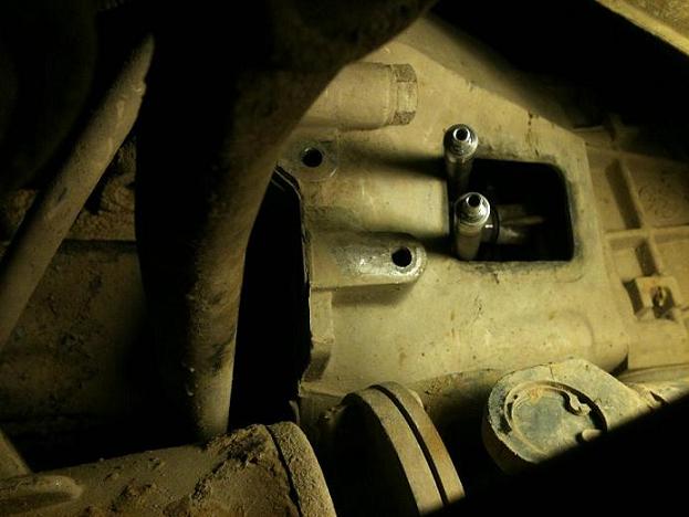

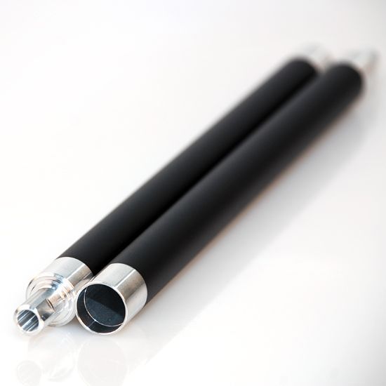

8. Далее. Наибольший геморрой представляет попадание вилкой под нижний усик пружинного фиксатора выжимного подшипника. Для облегчения данной операции, были применены направляющие в виде алюминиевых трубочек, а именно Оболочки магнитного вала от картриджа HP p1005 и подобных. Оболочка имеет диаметр 10мм и длину около 250мм.
9. Надеваем трубочки на усики , и уже по ним заводим вилку(легкими ударами молотка) на место, контролируя попадание лепестков на шар.
10. Вынимаем трубочки, ставим пыльник, упираем поршень в вилку, сжимаем РЦС, прикручиваем на место.
