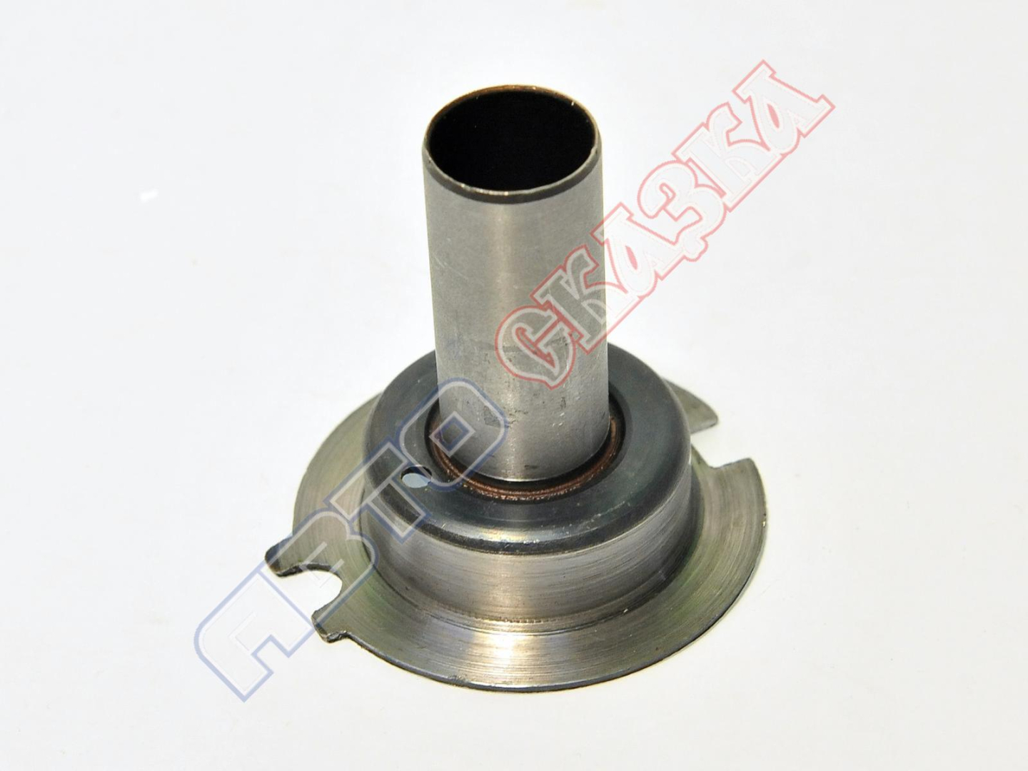

Приготовил вроде всё,но оно оказалось не то.
Сцеплени-написано 2123,а диаметр оказался меньше.Пытаюсь сдать.
Поставил только новый выжимной и вилку из приготовленного.Оказалась сломанной направляющая втулка выжимного подша.По месту медной пайки/сварки.Пришлось отстёгивать колокол и гонять зятя в магазин.Теперь никаких звуков.Как приятно!Да,ещё попал на 2литра трансмиссии.
