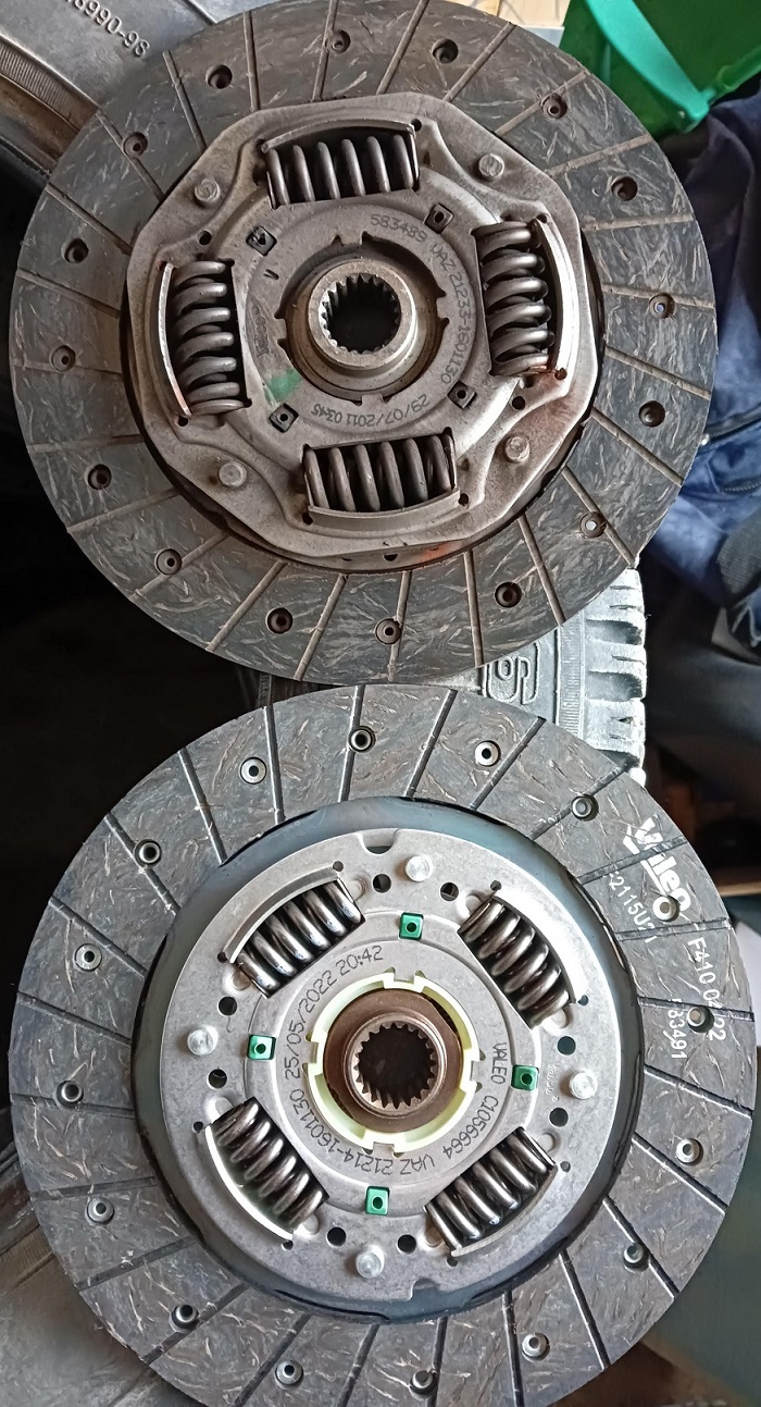

@737 , оригинал у дилера Шевроле раньше один только ведомый диск стоил как весь этот комплект.
Вверху оригинал, внизу то, что обычно клиенты приносят:
И то и другое "оригинал". Вверху старое с маркировкой 21233, внизу новое слегка доработанное 21214, которое и идёт теперь на обе нивы... Педалька на нем еще легче жмакается, с непривычки даже полез прокачивать гидропривод... Родное сцепление прошло 145 тыс.км, и судя по минимальному износу диска прошло бы ещё столько же, жаль что КПП не обладает таким же запасом ресурса...
