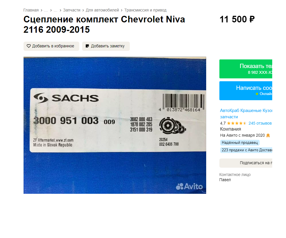

это палево или китайское внутри приедет?+)
szep.png [ 431.91 КБ | Просмотров: 1143 ]

@ttph , Думаешь по этикетке можно определить?

@sanyok , человек на авито заказывает запчасти.
Что там, можно этикетку одну показать, а деталь другую подсунуть.
Добавлено спустя 6 минут 42 секунды:
Хотя похоже фирма то точно сбежала с России.
Посмотрел - не видать официалов.

мне интересна какова вероятность что остались еще европейские комплекты, авито доставку никто же отменял
