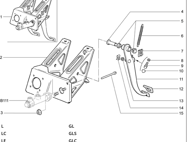

@Rikki , да педаль у него щелкает ...

analitik писал(а):
А чему там в педали щёлкать?
все что угодно...
№15 аж в двух местах , к примеру

На старой машине пружинка (№6 на картинке выше) проела себе канавки ушами, и щёлкала спрыгивая в канавки при работе. Полил WD40, стало не слышно. Не сцепа оказалась вовсе.

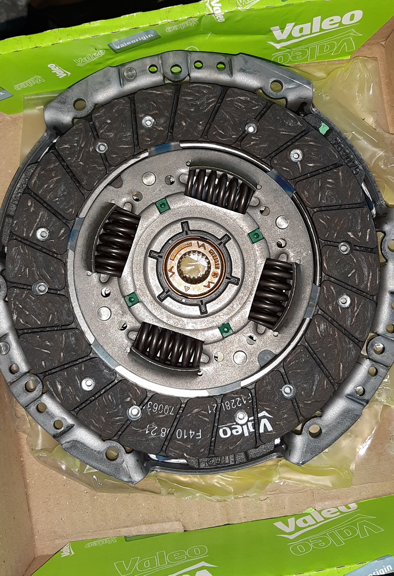

Не то сцепление фото выложил. Это я в Фиат Добло воткнул в этом году. Извиняйте, попробую найти фото Шнивовского Валео.
Я брал в 2022 г. в Движком комплект:
20240627_190848.jpg [ 404.3 КБ | Просмотров: 94 ]
20240627_190808.jpg [ 470.7 КБ | Просмотров: 94 ]
