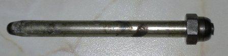

LISIY писал(а):
РыболовЪ писал(а):
Упорный болт вилки сцепления изнашивается ступенькой. При любых изменениях (например, чуть ушла жидкость из РЦС, выжиме педали до пола)) ход вилки меняется и начинает щелкать.
В принципе - ни на что не влияет, можно забить.
Я не стану забивать, очень не приятные щелчки! Думаю прилепить на наш шток гайку со сферой от классического штока. На ней сфера большего диаметра. :
Сёдня нашёл сферическую гайку от штока классики. Чирикнул по ней напильником,а она подкалена,напильник не взял! : А наш шток абсалютно "сырой",вот и вырабатывается хад! Зафтра попробую совмещение. :

LISIY писал(а):
Чем лучше? Как его к штоку прилепить? :
Я лично приваривал п/автоматом - нормуль, ходит! :smile_bigsmile:

LыSыЙ писал(а):
LISIY писал(а):
Ну вот наконец-то нашлось время для совмещения. :
Не хотелось ослаблять шток,и подумал рассверлить гайку под диаметр 10мм. Не вышло! Гайка хорошо каленая,сверло не взяло. Пришлось проточить шток до 8,3мм,и на самом кончике нарезать резьбу м8. :
БАК ШНГ 68 ЛИТРОФ!!!!!!!!!

LыSыЙ писал(а):
LыSыЙ писал(а):
LISIY писал(а):
[quote="РыболовЪ"]Упорный болт вилки сцепления изнашивается ступенькой. При любых изменениях (например, чуть ушла жидкость из РЦС, выжиме педали до пола)) ход вилки меняется и начинает щелкать.
Не хотелось ослаблять шток,и подумал рассверлить гайку под диаметр 10мм. Не вышло! Гайка хорошо каленая,сверло не взяло. Пришлось проточить шток до 8,3мм,и на самом кончике нарезать резьбу м8. :[/quote]
Результат есть?

Добавлю своих 50 коп. То же щелкала педаль сцепы. Долго искал!!! И нашел. Рабочий цилиндр в скобе туда сюда ходил когда на педальку жал. На нем ограничители окислились и съелись. Пришлось скобу по плоскости прилегания к колоколу сточить и все прижалось гуд.
