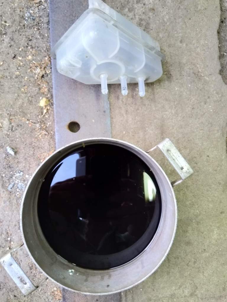

Сообщение Добавлено: 22 авг 2020, 01:21
    7790
  •  18435
  •  14 дек 2008, 21:26
  •  Москва,Зеленоград
Фсем доброго времени суток!
Развею миф о загрязнении тормозной жидкости от презика.
Сёдня приехала свежая Нива 19го года выпуска, с просьбой заменить ТЖ, так как потемнела, но, бачок в ней единый, на тормоз и сцепу, и презика там НЕТ! Есть только такая же крышка бачка с поплавком как и у нас. Так что выходит, что презик не виновен в чернении ТЖ.
