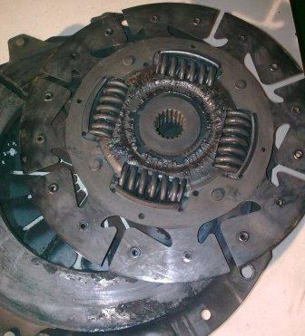

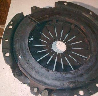

Вот и мое Valeo приказало долго жить.....
Вскрытие показало:
Пластмасса выжимного подшипника расплавилась и железо "приварилось" к первичному валу коробки:
Ведущий диск сцепления просто лопнул:
От ведомого диска осталось только железо:
а картер сцепления забит стекловатой....
При этом маховик девственно чистый без каких либо задиров.....
Сгорело сцепление на охоте после непродолжительного и не жесткого буксования в небольшой луже при -16 гр.С во время подъема в некрутую горку. Снег - 10-12 см. Пробег на тот момент -67 ткм. До дома - 100 км. ........в общем - приключение тела и духа
Такого я от сцепления джипа не ожидал, откровенно говоря.
Незадолго до этого наблюдалась нарастающая вибрация при трогании с места и под нагрузкой при низких оборотах....
По прочтении этой темы пришел к выводу, что менять надо на SACHS и лучше с диском AISIN.
Я ничего не перепутал?
Конечно перепутал))).
Джип торговая марка концерна крайслер, а у тебя помесь автоваза и дженерал моторс по брендом нива. Чуствуешь разницу!?)))).
П.С. Если честный сакс возьмёшь, то можно и не брать айсиновский диск. Я от него не в восторге, вонять начинает чуть раньше валео, но менее пахуче, что-ли... :
