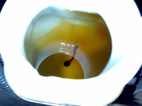

Ну при таком маленьком пробеге конечно врядли износился,скорее где-то ослаб хомут и подтекает ,надосмотреть снизу с фонариком где-то должно быть мокро.У меня подтекал по стыку с главным цилиндром сцепления--было там мокро:поставил новый червячный хомут---стало сухо,сейчас пробег 26тыс.км,уровень нормальный,всё сухо,но цвет тормозухи чёрный( за 1,5 года) .........мне это не нравиться.......

Надо прокачивать всю систему с новой тормозухой,так уйдёт её меньше,чем как ты делал несколько раз меняя её только в бачке.
Тоже буду менять тормозуху,после испытания новой гофрированной диафрагмы---------пока тест проходит хорошо:за двое суток цвет тормозухи не изменился!!!Думаю недельку ещё выдержать или подольше???

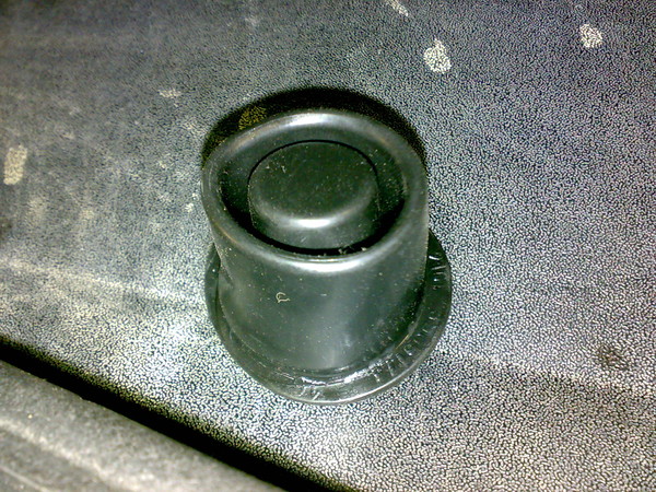

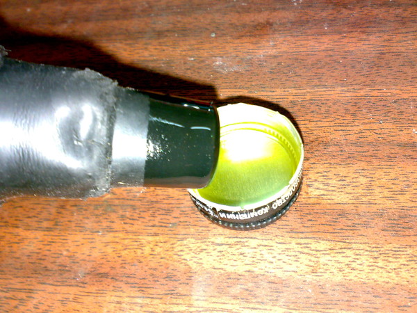

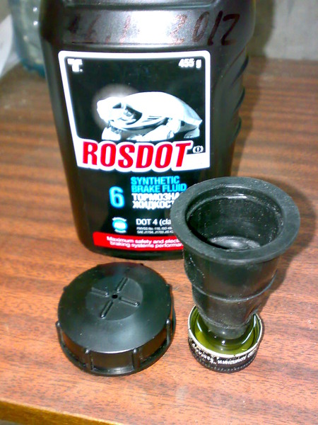

А вот эта самая злосчастная резиновая гофрированная диафрагма с номером ВАЗ 2101-..........,которая и красит тормозуху в чёрный цвет!!!!
Тут свежая тормозуха окрашивается в черноту из гидросистемы сцепления:
Это новая диафрагма(без маркировки) в сборе с крышкой за 19 руб и новая тормозуха на испытаниях по окрашиваемости.
За неделю у тормозухи цвет не изменился,т.е. такую диафрагму можно ставить в систему и она не будет ничего окрашивать!!!
[img]http://www.autometric.ru/build/baza-auto/bazaauto.gif][/img]

Хищник писал(а):
А что старая резинка то не понравилась, она сколько вообще прошла т.км?. Потрескалась что ли?
Может она уже потеряла свои красящие свойства по истечении времени и не стоило её менять.
Ну собственно я выше об этом и пишу,что старая диафрагма не понравилась из-за того что красит тормозуху в чёрный цвет!!!
Прошла она 26тыс. км за 1,5 года!!!
Думаю что она не потеряла свои красящие свойства,поэтому хочу её поменять и купил за 19руб новую,которая за неделю отмачивания в новой тормозухе не изменила её цвет.
Ну просто за 30 лет за рулём не привык я что бы у меня тормозуха грязная такая была,всегда раз в 3года её менял.Тут приходиться на новой машине через 1,5 года менять.
