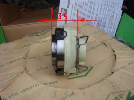

Кто подскажет каким подшипником понадёжней можно заменить штатный Валео?Что бы сцепление и он работал штатно,долго и счастливо.
Собрался перебирать коробку,ну и одним заходом поменять сцепление.Пробег довольно большой,да и дёргаться при трогании начала.Сегодня купил.Подшипник на вид действительно какой-то балалаешный.Я удивлён,как у меня в машине он до сих пор не помер.

Как бы разобрал подш.Добрался до обоймы - пластиковая.Что вся байда пластиковая видно.Что же можно вместо него поставить.Полностью металлическая конструкция не позволит узлу умереть на смерть в дороге.Будет визжать,но как-то работать.Позволит хоть куда-то доехать.А эта пластиковая байда(по прочитанным отзывам) умирая обездвижевает машину.
В каком-то каталоге нашёл,что подш у нас:
111-1601182
6-520806КЧ4L20
и 2109-1601182
76-520806К1УL20ш1
странные номера,аглицкая L присутсвует.В зарублёвском мануале просто написано Valeo и чертёжик с размерами.
Вобщем-то дело не особо в подшипнике,а в корпусе,в котором он сидит.Где есть такой металлический корпус.Основной параметр я думаю эт расстояние от внутренней обоймы,до упорной площадки.Оно 34милиметра.Изображение
Ставь этот Изображение он от копейки, чугунный вроде, отходил у меня уже 20 тыс. проблем нет, единственная только немного жоще стала педаль сцепления, но я уже про это и забыл.
