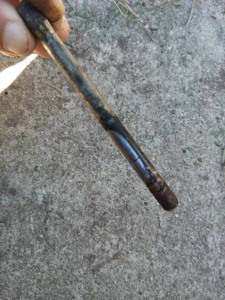

Само сцепление менял относительно недавно. Ставил "Сакс", вилку новую. Поэтому - на сработанное сцепление - не думается. Да и симптомов таких нет - подёргивания отсутствуют, нагрузка от двигателя передаётся плавно. Это лишь сама педаль как бы "подклинивает".
В общем - залез я сегодня осмотреть изнутри место, где шток ГЦС к педали крепится (напомню - вчера я там смазку какую-то "равенол" синюю наносил):

Меня смутило, что блеск штока (трущаяся часть) только с одной стороны. Да к тому же - на фото разглядел неровность на штоке - что-то типа задира.

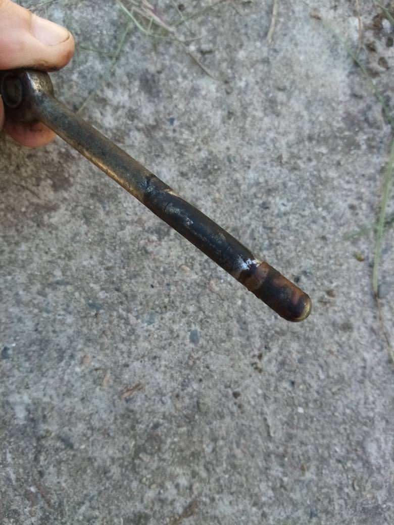

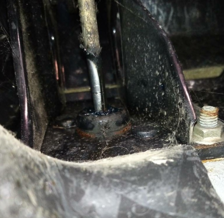

Снял скобу, отсоединил шток от педали и вытащил шток наружу

Странная сработка с одной стороны какая-то. Протёр тряпочкой, смазал ШРУС-4 (на упаковке написано, что безвредна для резины), перевернул шток и вставил обратно. Так, чтобы отшлифованная сторона была повёрнута на 180 град., по сравнению со старым расположением. Посмотрю что будет.
