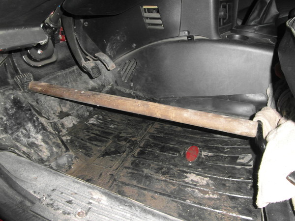

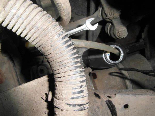

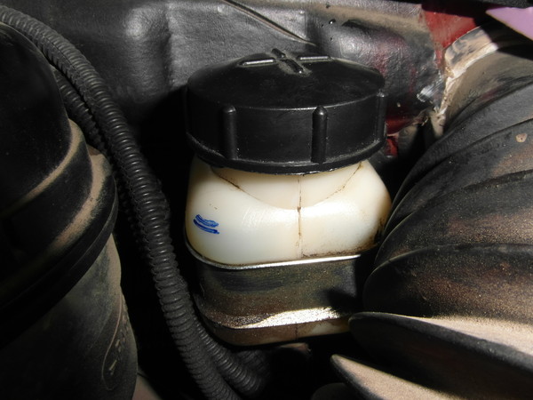

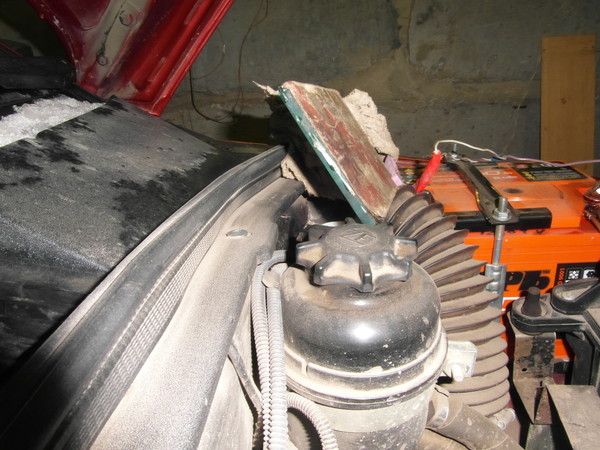

Сегодня прокачал в сцеплении новую тормозную жидкость и установил новую (по 19руб) гофрированную диафрагму с новой крышкой на бачок сцепления.Теперь тормозуха не должна чернеть,буду смотреть.......
Предлагаю фотоотчёт ,как прокачать одному ,без помощника!

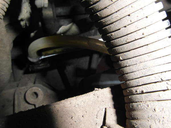

Открыл клапан и пошла по трубке чёрная тормозуха...........

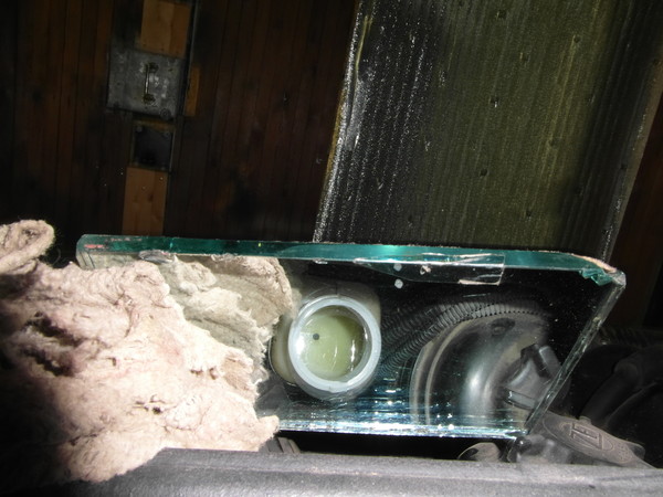

Залил в бачок свежую тормозуху.......
Поставил зеркало,чтобы наблюдать за уровнем тормозной жидкости.......
На клапане накидной ключ на 8,угол поворота не больше 35-40градусов от закрытого положения до открытого......
Фиксация нажатой педали сцепления палкой......
На всё это дело у меня ушло 20мин ,не торопясь..........

Прокачиваю еще проще.
Морду машины желательно слегка приподнять (за левую сторону), тогда прокачной штуцер становится самой высокой частью РЦС.
На штуцер прозрачный тонкий шланг, второй конец - в бачок. Приоткручиваю штуцер.
Нажимаю на педаль довольно резко отпускаю медленно.
В прозрачном шланге видно, как заканчивает идти воздух - готово, штуцер затягиваю, шланг снимаю.

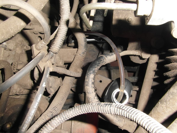

aku54aku54 писал(а):
ВОТ ФОТО,ГДЕ ВИДНО РЦС С НАКИНУТЫМ КЛЮЧОМ И ТРУБКОЙ!!!Трубка одним концом в бутылке (из под тормозухи),а другим концом на клапане РЦС,вся работа ведётся сверху ,рука дотягивается!!!
Или смотри мануал, с красочными картинками за 800руб............

lom21 писал(а):
И ещё. Как должна быть резинка на пробке бачка? Заправлена вовнутрь крышки (сложена)? Или расправлена и доходить практически до дна бачка?(типа расправляется когда есть разряжение)???
Сегодня обнаружил в "резинке" на пробке бачка сцепления дырку, пришлось менять. Установил сложенной в гармошку...

[quote="aku54aku54"]Сегодня прокачал в сцеплении новую тормозную жидкость и установил новую (по 19руб) гофрированную диафрагму с новой крышкой на бачок сцепления.Теперь тормозуха не должна чернеть,буду смотреть.......
Прошло больше года и пробег стал 52тыс.км = а тормозуха опять стала чёрная.............видно её всё же красит манжета в ГЦС,но пока всё сухо = менять не буду.
