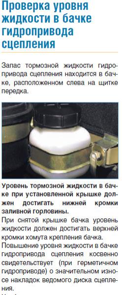

Изображение Изображение
первая картинка из руководства до 2009 года... вторая на Решниву...

Вот руководство с 2009 года. Здесь правильно написано.

@1AlexD , а почему Вы считаете что это правильный вариант?

@SavinAA , На обычных Нивах так, а системы ни чем практически не отличаются. А по большому счету, не важно, на каком уровне находится тормозная жидкость в этом бачке, главное, что бы в процессе нажатия на педаль, не попал воздух в систему, с учетом движения и наклона транспортного средства. И больше скажу, это не приведет к каким то серьезным последствиям, будет "слегка" неудобно переключать скорости, или вообще не включить (при полной потери жидкости), долить и прокачать - дело 5-ти минут. Это не тормоза, где недосмотр может привести к трагедии. Поэтому, если уровень будет между нижней кромкой хомута и нижним срезом горловины - все будет работать одинаково.
