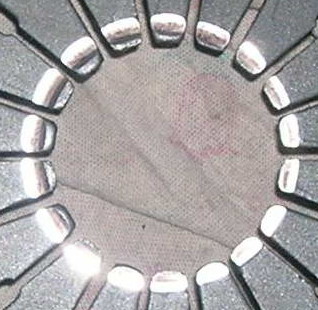

Прошу совета по замене сцепления. Родное стояло Valeo, диск сцепления 2005 года выпуска, подшипник похоже тоже Valeo(c металлическими крышечками).
В личной фотогалерее фото корзины и диска.
http://www.chevy-niva.ru/album_personal ... r_id=19945
Диск палил несколько раз, поэтому черный, накладки еще живые, стерлись только выступы на них, износ равномерный,коробления не заметил. В жару в пробках дергания были.
Корзина по фото плохо выглядит, на деле задиров и износа не увидел, поверхность почти гладкая только малость синевы есть, видно диск буксовал. На лепестках тоже малость износ есть - равномерный.
На маховике тоже малость синевы есть, износа и задиров не увидел.
Пробег по спидометру 106 т. км. (реально больше, спидометр был отключен при покупке).
Хочу поставить диск Exedy MBD 021U или aisin DM-043, корзину и подшипник хотел старые оставить.
Если корзина все же плохая, то можно ли отдельно взять корзину Sachs например и какой ее каталожный номер (или их нет на екзисте отдельно) ?
В сборе Sachs тоже думаю.
Подшипник страый без люфтов и шума, можно как то смазать и чем(крышечки вроде не сьемные или ошибаюсь) ?

Vovan2109, корзину под замену. Лепестки того, неровно съедены..
Корзину проторцевать без разбора не получится всё равно, так что меняй. Жалко конечно, я сам жмот, но хорошо ездить желание пересиливает.
