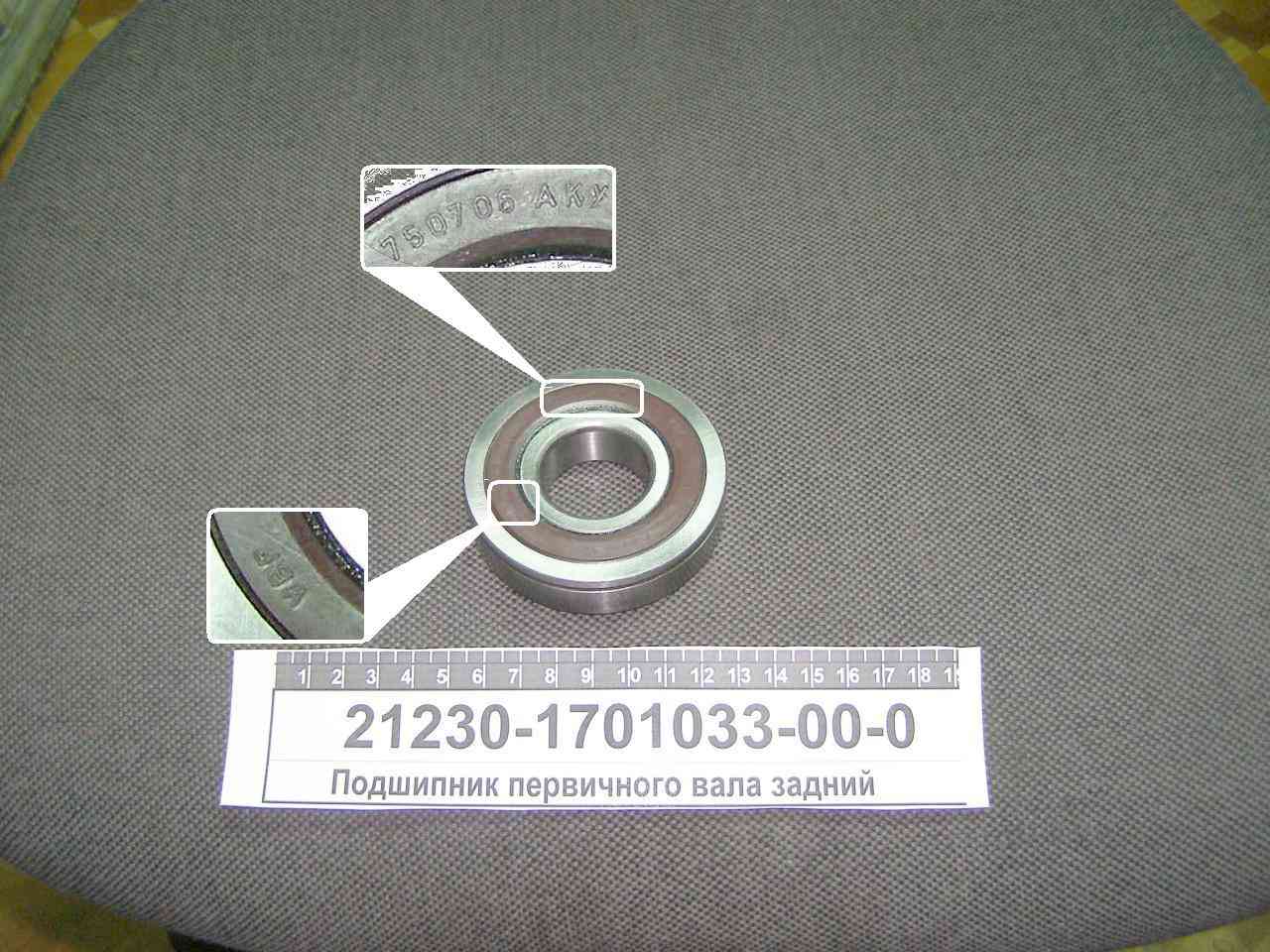

@Плюшкин ,
21230-1701033-00-0.jpg [ 118.51 КБ | Просмотров: 430 ]
RS0Y5-42-02D

@Плюшкин ,
Я такой же подшипник когда перебирал коробку поставил. Пробег машины с таким подшипником 20 тысяч. Еще на вторичный вал поставил 750306, тоже закрытый. Искал закрытые, только фирмы VBF нашел с коричневыми заглушками. На самих подшипниках никаких маркировок нет, только выгравировано "ГК". Что это означает, до сих пор гадаю.
Коробка тише стала после переборки. В подшипниках ли дело было, трудно сказать, я еще шестерни менял.
