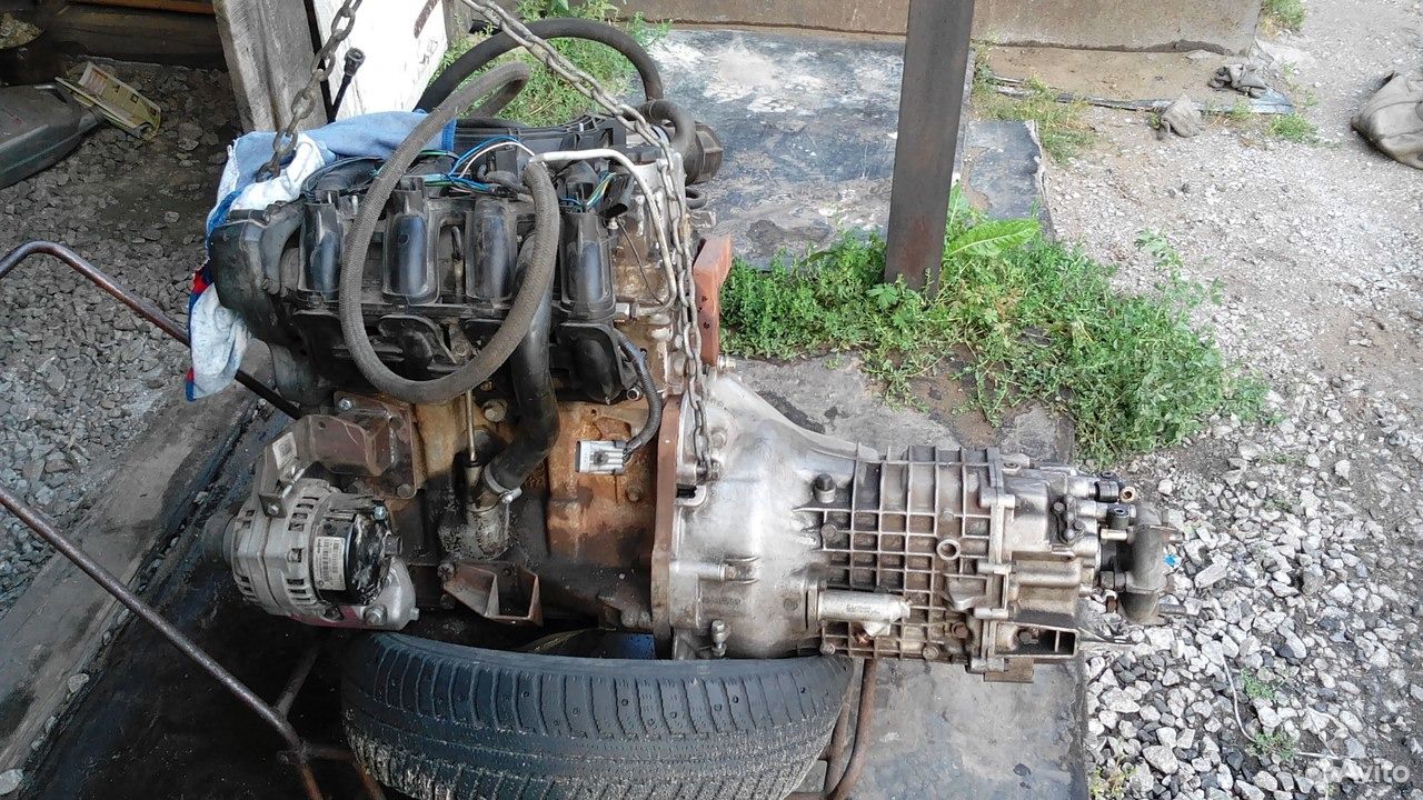

Сообщение Добавлено: 02 фев 2016, 18:46
    3040
  •  9819
  •  02 фев 2009, 21:45
  •  Нижневартовск
SergeyZh писал(а):
Может скоро будет еще выбор... :)
колись, чО уш... Я серьёзно, рассказывай.
это?
https://www.avito.ru/kemerovo/zapchasti ... _711344888
пишем письма автору безобразия
Zafira B 2012 1,8 MT уже серый мышь
LC 2007г.в. на тормозах и ступицах от мвн, ИСАЙ - была уже
