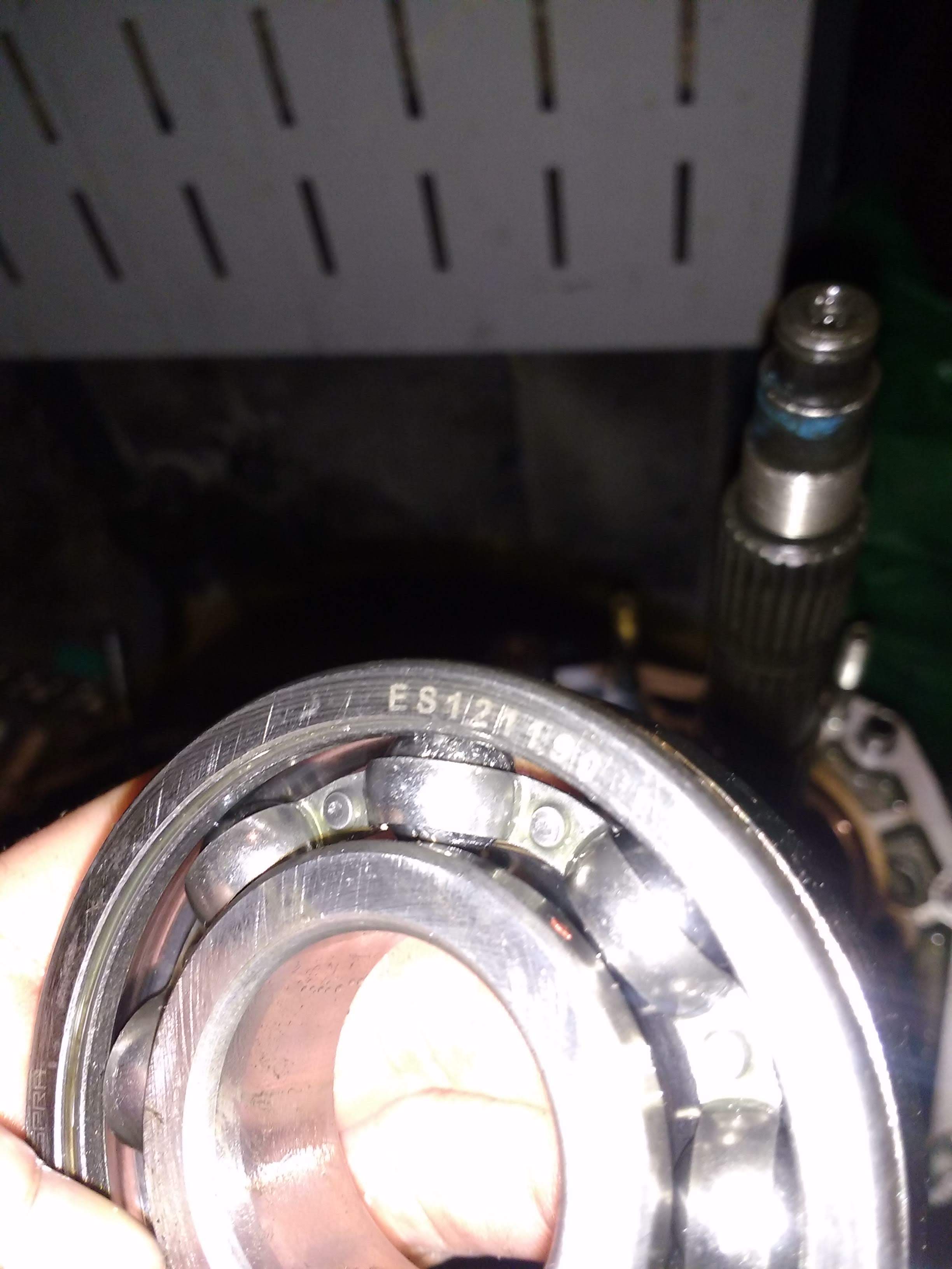

Итак наконец КПП поменяна, снова наслаждаюсь тишиной. Как оказалось поиски вибрации и вертолётного гула после 80кмч тоже закончились - виновата была КПП. И не удивительно. Начал вчера разбирать КПП, виновник найден. 306-й подшипник вторичного вала вхлам. Шарики похожи на козьи какашки. Роликовые в порядке, а до двухрядника и 706-го пока не добрался. Короче обходите стороной подшипники ESPRA, и вообще все китайские подшипники! Их ресурс 10 ткм. Вовремя спас КПП, к счастью валы и шестерни остались в хорошем состоянии, спасло то что менял несколько раз масло и промывал КПП смесью керосина с маслом (в безуспешных попытках побороть шум).
IMG_20200202_211539.jpg [ 341.1 КБ | Просмотров: 298 ]
А что ставить, какие подшипники хорошие? Я купил новый генератор на 120 А и уже дважды поменял на нем подшипники. Стояли китайские, через 100км появился люфт в подшипниках. Поменял на VBF и каково было мое удивление что и у них люфт появился. Честно не ожидал такого подвоха, думал VBF качественные подшипники. Поменял в третий раз подшипники но ставить гену не решился, оставил в запасе.
Езжу на 80 ампернике, там стоят пошипники SKF. И люфта никакого нет.

@Серж521 , Попробуй KOYO найти. Хорошие подшипники.
Не знаю что брать, лучше VBF с люфтом поставлю, чем такое вот гомно, которое ещё и продают в сети лада-деталь. На двух КПП, которые ранее никем не вскрывались, родные VBF при пробеге около 100ткм были нормальными, с крайне небольшим продольным люфтом. Но то ведь именно родные, которые на МСП суют, а что в магазинах лежит под видом VBF - никто не скажет. Кстати на обеих КПП 2009 и 2011 года 706 подшипник с коричневыми крышками, а 306 с зелеными.
