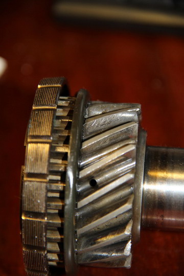

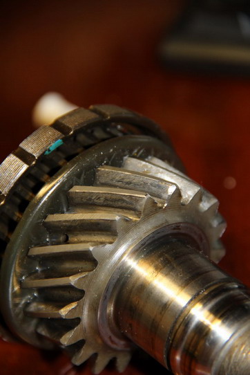

обещенное фото шестернz первичного вала. Выработки по плоскости нет, а поверхность как бы в выединах (царапинах). Из за чего?

а это из-за того что при изготовлении этих шестерен не выдержана технология их изготовления поэтому мы и наблюдаем всякие извращенные виды износа - пусть акм так сделают - на сколько его хватит? : на 4 ст. кпп 75 года вып. переживших 3-4 капиталки движков шестерни как новые хотя импортных масел и не нюхали ....

жигуль, Да, с запчастями засада, очень много левока, и это касается не только КПП но и всего остального. Щас ездию на новой КПП но покупаю запчасти на старую буду востанавливать
