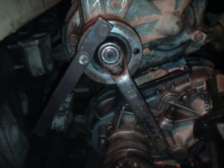

Не проще вставить два болта и взять монтажку в руки? Болты вставить от КПП - чтобы монтажка не соскользнула. При хорошей сноровке можно и одним болтом обойтись. :smile_rofl:
А еще лучше - "специально обученная" пластина. :smile_bigsmile:

Примерно так, для РК и ГП:
За качество фото извините.
P.S. фото "специально обученной" пластины для КПП не требуется, надеюсь. :smile_rofl:

Фото было-бы не лишнем, в идеале с размерами...
В 3D проекции - не гарантирую. :smile_giggle:
Ничего сложного. Для ГП и РК: пластина стальная толщиной около 8мм, шириной около 25мм, длиной около 200-250мм (из того, что было под рукой). Засверлить два отверстия для болтов М8. Отверстия лучше сверлить по меньшему межцентовому расстоянию - меньше протачивать пластину под ключ (а можно просто выгнуть пластину). Накидной ключ преднамеренно укорочен - для удобства в работе. На пластину и ключ надеваются отрезки трубы-дюймовки. После того, как гайки "сдернуты", крутить без труб - так гораздо удобнее.
Для "вертолета" пластина длиной 250-300мм, и отверстия под болты М12. Болты короче штатных.

Еще-бы расстояние между отверстиями... Просто когда буду заниматься сальником, по времени буду ограничен, а пластину может получится сделать заранее, а вертолет сейчас самому замерить возможности нет.
