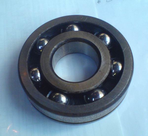

carmack писал(а):
сменил штатный закрытый на Krafttech (открытый) - шум не изменился ни по громкости ни по тону.
А что значит "штатный закрытый"? Это имеется ввиду с пластмассовым сепаратором? Разьве штатно они не с металлическим сепаратором?
П.С. Просто я уже купил с пластмассовым сепаратором, чтобы в ближайшие выходные поменять его (в обычной ниве так делал - помогло). :
Т.е. я купил то, что у меня стоИт с завода?
Сообщение Добавлено: 27 июн 2007, 14:35
    2100
  •  12843
  •  18 окт 2006, 21:12
  •  Карелия, Петрозаводск
Lomonosov, ну да, с пластиковой шайбой вокруг... такой стоял на кпп. не уверен, но помоему он вообще имеет свой запас смазки, и от масла кпп не смазывается.
помоему он был производства VPZ (хз подшипниковый завод), как и все остальные. Закрытый также был подшипник вторичного вала (оставил родной). Остальные - открытые.
открытый - это классический, когда видно металлический сепаратор, и через который масло свободно протекает. Когда перебирал КПП - закрытых не нашел в продаже, а старый немного был покоцан когда снимал с первичного вала.
Citroen C4 II '12 VTi+AL4
ШН '04 stock (продал)
Сообщение Добавлено: 27 июн 2007, 15:09
    935
  •  2555
  •   3
  •  30 ноя 2006, 16:52
carmack
Покажу наглядно : ибо снимать КПП чтобы убедится, что там ОНО уже стоит - не охота..
Такой?
Аверс:
Реверс:
