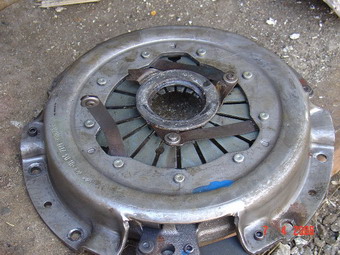

у зазорного сцепления - есть разгонная пятка, диаметром вдвое больше кольца беззазорного подшипника. Правда это корзина от луаза, но в неё наш нажимной просто провалится нафиг!! кстати на фото эта пятка - сломана, что стало причиной замены корзины :smile_nod:
и куда тут приземлятся беззазорному подшипнику, который работает на такой корзине и с таким контактом????:
также пятка огранчиивает геометрические параметры подшиника (беззазорный, соответственно, может быть крупнее).
