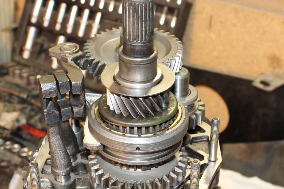

Парни, прошу консультации. При ремонте 5 передачи не обнаружил маслоотражательного кольца перед распорной втулкой. На схемах оно должно присутствовать. Судя по картинкам, оно около3-4 мм толщиной. Но фланец (к которому "бублик" крепится) вроде бы стоит нормально, его кольцо защитное по крышке КПП задней не трется... Это нормально? КПП до меня уже разбиралась именно для ремонта 5 передачи. Неужели при ремонте его тупо потеряли? И каковы будут последствия? КПП после того ремонта прошла около 90 ткм.
Маслоотражательная шайба сидит на втулке, ну если конечно это не кпп с/о до 2004г. Бывает что она слетает с втулки, тогда ее просто ломают и выкидывают, не разбирая кпп, снимают только механизм выбора.

Если потеряна сама жестяная шайба а втулка на месте, то думаю что ничего страшного в этом нет.

Вот в этом и проблема. Я при сборке не обнаружил остатков этого кольца. Т.е. втулку от него. Вопрос в том, соберется ли нормально весь пакет от шестерни 5 передачи до фланца "бублика"... По идее размер должен "уйти" и существенно. При таком раскладе защитное кольцо фланца должно обязательно терется по корпусу крышки КПП.
Машин 2009 года. Кпп по идее нового образца. Установлено стопорное кольцо "разорванного пакета".
С другой стороны проработало это все почти 90000 км. Думаю, и еще поработает...
Страшного ничего. Максимум - будет больше масла попадать на синхрон :smile_wait:

Рембат писал(а):
Постигла и меня эта беда. На трассе Александровское-МинВоды на спуске вдруг вылетела 5-я передача. Ну, думаю, недовключил что ли. При сбросе газа в КПП что-то заскрежетало, не очень громко и 5-я опять выскочила. Остановился на обочине, заглянул под машину, потёков масла нет. Поехал дальше на 4-й передаче. Звук был такой как будто развалился сепаратор подшипника. На 4-й приехал и обратно 60 км. Отдал машину на ремонт КПП. Оказалось развалилась маслоотражающая шайба. КПП отремонтировал спец, сейчас все нормально.
