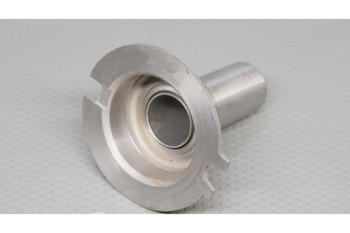

в продолжении темы про желобок маслоподводящий.
вот тут на фото обоснование того масло которое он подаёт не может попадать к сальнику и смазывать его если подшипник закрытый,и сальник работает на сухую.
там нет ни одной щели как масло могло бы к нему попасть,единственный вариант это кольцо дистанционное должно быть не цельное а разрезное с промежутком напротив желобка тогда да пойдёт масло к сальнику.
если я не прав то опровергните мои доводы.

@ампер , Коль, так у тебя втулки 2101, а должны быть 2123. Но её можно лихко сделать балгаркой.
Спасибо,но это оригинальная конвеерная коробка с Шевинивы и там это стояло с завода.
Если бы я видел что они другие должны быть то вопросов бы не было.
Буду знать. Но я никогда не ставил ни где закрытые подшипники и не поставлю,для меня это не актуально но знать буду.

@ампер , И подшипники стояли закрытые??? :smile_nerd:
Сколько я делал коробок, везде были втулки с пропилами. Я ещё добавлял пропил снизу, чтобы масло не задерживалось у сальника.
Добавлено спустя 3 минуты:
@ампер , А насчёт открытых подшипников - это ты зря. У всех, ну или почти у всех импортных коробок, тяжело нагруженные подшипники закрытые, и набиты консистентной смазкой.
