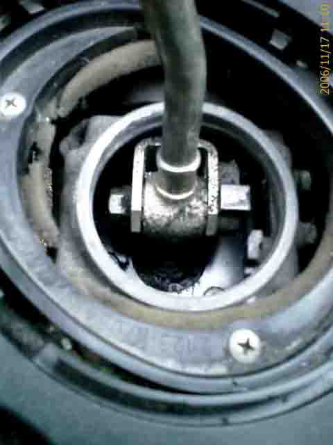

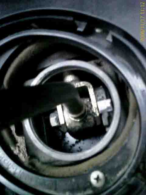

Вот как выглядит сейчас включение передач:
Кпп в нейстрали. Рычаг жестко в центре не фиксируется, если немного нажать вправо, справа и останеться.
Это положение перед включением первой, понятно почему теперь сразу включается 3я :smile_bigsmile:

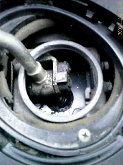

Ну а это задняя передача. Сейчас можно включать и без вниз ручки КПП. Еле фиксируется.

Виталий, ОДНОЗНАЧНО РАСКРУТИЛСЯ БОЛТ. ТОЧНЕЕ ОСЛАБ. САМА КУЛИСА САНТИМЕТРОВ 20. ВОЗЬМИ ФОНАРИК И ВНИМАТЕЛЬНО ПОСМОТРИ СНИЗУ. НА ПЕВОМ ФОТО ПОЧТИ ПРАВИЛЬНО СТОИТ РЫЧАГ НЕМНОГО ВЛЕВО И ЧУТЬ НАЗАД. НО ПЕРЕД ЗАТЯЖКОЙ И УСТАНОВКОЙ РЫЧАГА В НУЖНОЕ ПОЛОЖЕНИЕ ХОРОШО ОСЛАБЬ БОЛТ КУЛИСЫ.
