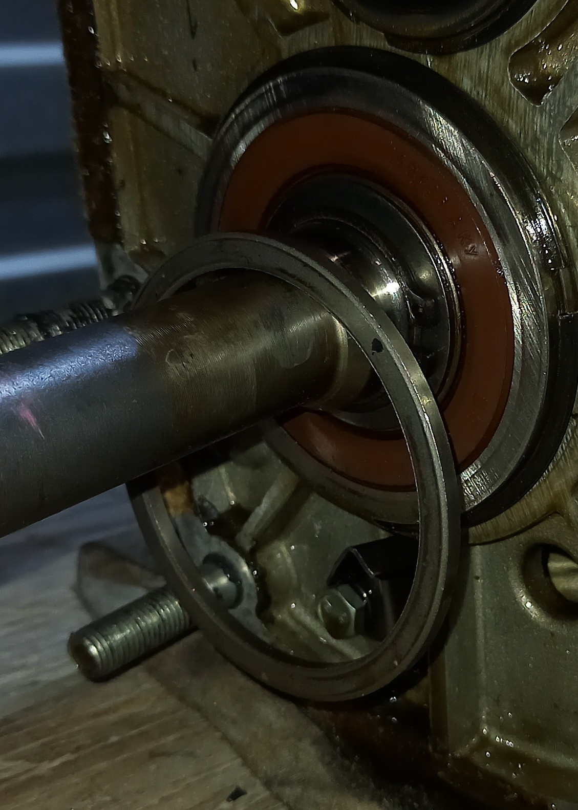

Колол по книжке "эксплуатация и ремонт"
После снятия купола на валу висит такая шайба. А в книге указана пружинная шайба. Не подскажете, такую оставить или другая должна быть?

@юзер нивы , раньше, до 2002 г, шла пружинная шайба, теперь эта. Оставляй.
