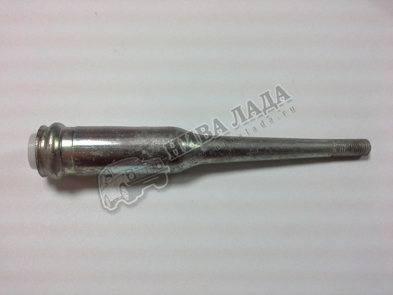

Да, конструкция совсем другая. Рычаг с двумя закатками, верно сказал Кэп - как РВД. Он почти как на фото Кэпа, но все же не совсем такой. Так что ни с каким рычагом раздатки ни Кэп, ни я его не попутали.
Вот рычаг:
Вот так он снимается без проблем:
И никаких там пластиковых "розочек" нет. Первая деталь которая находится (и видна внутри) - примерно на глубине 2см. - это резиновая втулка.
