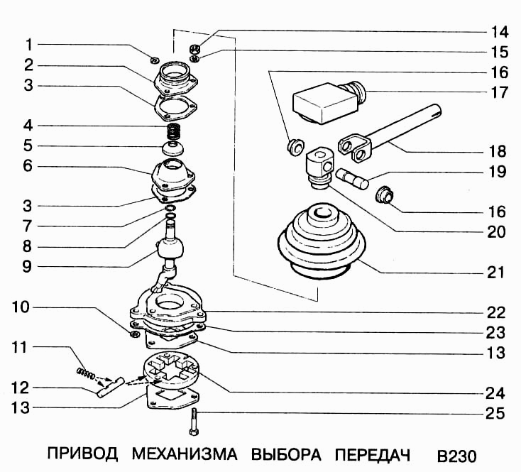

Александр29 писал(а):
Кулиса соскочила в месте, где соединение с валиком, входящим в механизм переключения, стопорным кольцом.
О! проходили ))) подстилаете коврик, если ямы нет, снимаете промвал, раскручиваете хомут кулисы, расстыковываете кулису и рычаг, откручиваете заднюю подушку кпп (жопа кпп приопускается) наощупь откручиваете три гайки, крепящие механизм переключения, кпп желательно оставить в нейтрали. снимаете механизм, собираете его как положено, убедившись, что ота хрень 20 нащелкнулась на хрень 9 и колечко 7 не протеряно и не поломано. раз уж хрень 20 соскочила, можно попутно поменять пыльник 21 и пыльник 17, если в плохом состояни, и втулочки 16 (обычно после их замены подобная фигня и происходит, если меняют путем выбивания пальца 19, все зависит от зазора между 19 и 9 ). далее собираете все в зад. попутно проверьте затяжку болтов, скрепляющих весь механизм (25). регулируете кулису. наслаждаетесь )))

Спасибо, подготовку сделал, все разобрал, поставлю новый механизм, уже приобрел. В старом все изношено.

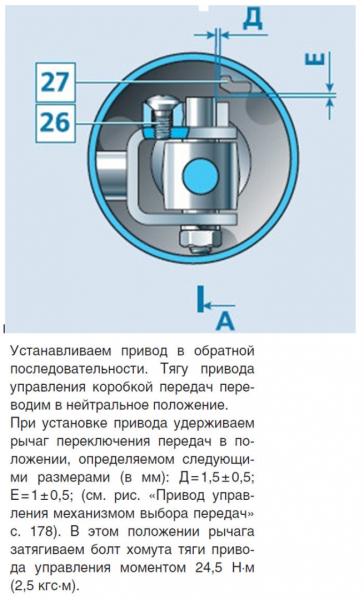

ставим рычаг в удобное положение
Удобное это не значит правильное.
С уважением! Александр
если все передачи включаются, рычаг никуда не упирается, вам удобно - разве это не правильно? даже если размеры по букварю не соблюдены?

@winter4x4 , если я поставлю как мне удобно, то 4 передача может не включиться.
еще раз.. все передачи включаются, задняя при этом блокируется, как положено, если не придавить рычаг, (приоритетное условие), рычаг никуда не упирается (следующий приоритет), вам удобно, зазоры не соблюдены - это неправильно?
