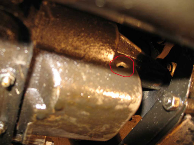

carmack писал(а):
Открутился болт крепления вилки 5 передачи, как результат похожее отверстие в крышке. Новую быстро найти не получается, стоит ли пробовать заклеить отвестие эпоксидным клеем? Или однозначно менять? От классики не подойдет случайно?
Митсубиси L-200

От классики поставить можно но придется колхозить кронштейн для кулисы. (на форуме где то было) Я бы попробовал - холодной сваркой залепить, тем более крышку ведь снимаете, как следует обезжирить и с обеих сторон как следует размазать (размять). Мне кажется должно держать.

DenSer, аргоном заварить и забыть про это дело. По деньгам даже дешевле, думаю, будет. Холодная сварка ИМХО только как временное решение, т.к. коробка имеет св-во греться, люминий расширяться, а сварка - нет.
Не - ну это идеальное решение, никто не спорит.
Только вот насчет дешевле и быстро (не так сейчас много мест где такую услугу оказывают, по крайней мере у нас) - вопрос.
ЗЫ Сколько сейчас холодная сварка стоит (типа Abro Steel-по моему рублей 150-200)(давно не покупал)
Сварной по моему за такие деньги не возьмется (если только знакомый)

fas050277, я имел ввиду, что дешевле в итоге. Ты же не предполагаешь всерьез, что холодной сваркой можно замазать и забыть? : Это по-любому было бы временное решение, как писАл DenSer, пока не найдет новую
Замазал сегодня дыру холодной сваркой, завтра испытаю времянку. Смотрел крышку от классики, без колхоза никак, нет приливов и отверстий под кронштейн кулисы. Заказал родную крышку, пока не привезли, буду испытывать качество своей заплатки :-)

DenSer писал(а):
Ну а крышка снята была ? или на авто стояла ?
Просто холодная сварка ОЧЕНЬ ЛЮБИТ хорошо обезжиренную поверхность и затвердевать при положительных температурах (на холоде результат плохой)
Завтра посмотрим :smile_bigsmile:

Не только крышка, коробка снята : зачистил, обезжирил ацетоном, залепил, сохнет на батарее :-)

Два дня и первые 200 км, полет нормальный.
