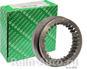

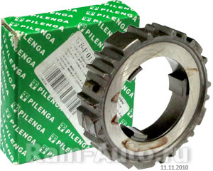

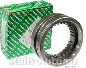

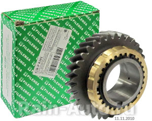

loafer. писал(а):
К стати, вот фото правильной муфты, заводского исполнения.
2421 2419 2422
Что за производитель на твоем фото мне неведомо, но из китайских есть Pilenga GB-P 0111, других не знаю, но их сейчас в продаже найти сложно.
Заводские действительно на вид низкого качества, кривые фаски и т.п. Но такие и стоят в заводских коробках.
Из Пиленги, в наш коробас можно запихнуть:
GB-P 0101, шестерня 1-й передачи с синхронизатором (синхронизатор лучше заменить на наш)
GB-P 0110, ступица скользящей муфты
Муфта синхронизатора ВАЗ-2101-2107, 2121, 21213 5-й передачи GB-P 0155,
Можно ещё взять комплект подшипников PW-P 1205
Шестерни 2-й и 3-й передач нам не подходят, форма зуба другая.
Всё это относительно нашенских стоит значительно дешевле, внешне качеством выше, про ходимость не знаю.
Большая проблема - найти прямой вторичный вал с ровными и правильными пазами под ступицу муфты 1-2-й и 3-4-й передач. В моей коробке он кривой, как и в других которые видел. В магазинах так-же все кривые.

Петруха писал(а):
Большая, очень большая проблема - найти прямой вторичный вал с ровными пазами под муфту 5-й передачи. В моей коробке он кривой, как и в других которые видел. В магазинах так-же все кривые.
Ты имеешь в виду радиальное биение шлиц, под ступицу 5ой и шестерню заднего хода? У меня тоже самое. Но если в ступице и в шестерне(как у меня) есть тоже "кривизна", можно попробовать собрать в нужном положении методом научного тыка. :smile_rofl:
Если такие стоят с завода, особенно как ранее я описывал, как же они ходят по 80000-100000 т.км. Или уже не ходят?

@loafer. , немного педали попутал, пазы под ступицы муфт 1-2-й и 3-4-й передач, с 5-й всё хорошо. На моем валу просраны пазы под 3-4-й передачу, на заводе даже подплющили края перед термичкой, чтобы особо не болталось. А кривой он в самой середине, видно по одностороннему износу поверхности в сторону изгиба.
Как они ходят по 100 тыщ? Известно как, кому как повезет :smile_nod:
Насколько верить тому что написано не знаю, по цвету китайские отличаются от наших, может смыли маркировку и продают как наши, навар получается не меньше 100%, китайские в закупке дешевле.
